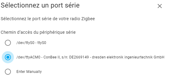

Via ssh, je vois bien /dev/ttyACM0 sur le syno, c’est comme cela qu’est reconnue ma clé conbee.
Je monte la clé sur VMM.
Elle est visible sur HA via le terminal , et elle disparait du synology.

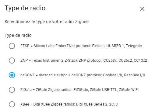

Je lance la reconfig de la radio zigbee. On voit bien la conbee
Puis

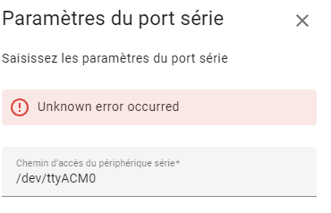

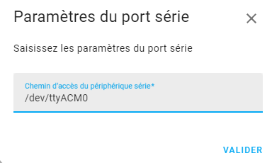

mais lors du paramétrage du port série
J’ai une erreur
Je ne sais plus quoi tenter.

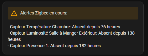

J’ai eu quelques problèmes avec mon réseau Zigbee (Clef Zigbee Sonoff Plus + Z2M) et je me suis aperçu du coup qu’il y avait des unités qui ne répondaient plus depuis plusieurs jours ce qui m’avait échappé.
Pour éviter que cela se reproduise, j’ai mis une carte d’alerte basée sur l’état « last_seen » des sensors Zigbee sous Z2M.
Ca donne ça:
Avec cette carte:
type: markdown
content: |-
  <ha-alert alert-type="warning">Alertes Zigbee en cours:
  </ha-alert>
  {%- macro GetDroppedZigbee() -%}
              {% for state in states.sensor -%}
              {%- if ("linkquality" in state.name and state_attr(state.entity_id, "last_seen") != None and (as_timestamp(now()) - as_timestamp(state_attr(state.entity_id, "last_seen")) > (5 * 60 * 60))) -%}
              \- {{ state.name | regex_replace(find=' linkquality', replace='', ignorecase=False) }}: Absent depuis {{ ((as_timestamp(now()) - as_timestamp(state.attributes.last_seen)) / (3600)) | round(0) }} heures {{- '\n' -}}
              {%- endif -%}
              {%- endfor %}
              {%- endmacro -%}
              {{ GetDroppedZigbee() }}
J’ai pris le code ici: Script to check "last seen" zigbee devices? - #29 by KameDomotics - Zigbee - Home Assistant Community

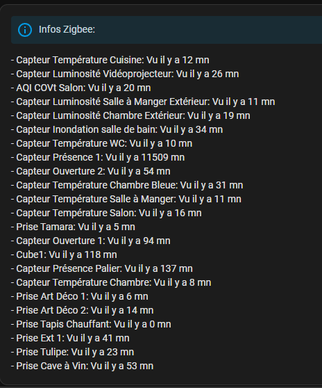

J’ai également créé une carte pour avoir un suivi complet des timeouts zigbee avec la même carte
type: markdown
content: |-
  <ha-alert alert-type="info">Infos Zigbee:
  </ha-alert>
              {%- if ("linkquality" in state.name and state_attr(state.entity_id, "last_seen") != None and (as_timestamp(now()) - as_timestamp(state_attr(state.entity_id, "last_seen")) > (1))) -%}
              \- {{ state.name | regex_replace(find=' linkquality', replace='', ignorecase=False) }}: Vu il y a {{ ((as_timestamp(now()) - as_timestamp(state.attributes.last_seen)) / (60)) | round(0) }} mn {{- '\n' -}}
              {%- endif -%}
              {%- endfor %}
              {%- endmacro -%}
mais l’affichage est au hasard, un dév saurait me dire comment modifier le code pour trier, soit par ordre alphabétique, soit par temps ed connexion du plus ancien au plus récent ?
