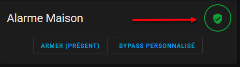

Personnaliser noms carte Alarm Control panel
J’ai cherché l’info sur le forum mais je n’ai rien trouvé sur ce point.
Est-il possible de changer le nom des 4 états de l’alarm en les personnalisant ?
Voici ma configuration d’alarme dans le fichier configuration.yaml :
alarm_control_panel:
  - platform: manual
    arming_time: 0
    delay_time: 0
    trigger_time: 0
    disarmed:
      trigger_time: 0
    armed_home:
      arming_time: 0
      delay_time: 0
Du coup que Armer deviennent Armer Maison ou activer l’alarme…
De plus j’aurai aimé savoir à quoi correspondent les autres états décrits sur le site d’HA
arm_home
arm_away
arm_night
arm_custom_bypass
Merci d’avance pour vos retours !
Alors je ne crois pas que l’on puisse changer les intitulés des états de l’entité alarm control panel : armed_home, armed_away, arming, disarmed, etc
Pourquoi souhaites-tu les modifier ? Pour que ce soit plus parlant à l’affichage de la carte ? Ne t’en fais pas, les noms des états sont bien plus parlant sur la carte.
En ce qui concerne les différents états tu peux t’en servir suivants tes besoins… Par exemple, moi je me sers seulement de deux états : armed_home et armed_away :
  • Pour l’un, je déclenche mon scénario d’alarme intrusion seulement si une porte ou bien une fenêtre s’ouvre au rdc. idéale quand on est présent dans la maison et qu’on veut pas que les détecteurs de mouvement déclenche l’alarme.
  • Pour l’autre, idem que plus haut, mais avec en plus des capteurs d’ouverture, un détecteur de mouvement qui déclenche l’alarme si un mouvement est repéré. idéale quand on est pas à la maison.
Après voilà avec tous ces états différents tu peux prévoir plusieurs scénarios de déclenchement d’alarme quoi… Moi je le vois comme ça.

Hello @Heihachi31
Merci pour ton retour. Dans l’idée c’était surtout pour activer certaines caméras et pas d’autres comme celle de la piscine quand les enfants sont dehors et pas les autres, …
Après si tu veux bien me partager tes cartes je veux bien !

Je sais qu’on peut personnaliser le tout grâce aux automatisations.
J’aurai juste aimé avoir une lecture claire des noms des alarmes pour que ma femme sache laquelle activer quand il le faut.
Merci et bonne soirée !
Après avec un peu d’expérience et de temps, tu peux largement arriver à quelque chose de sympa avec une combinaison de plusieurs cartes natives et l’utilisation du module card-mod et stack-in-card.
Par exemple, ceci :
Alors j’ai pas poussé loin la customisation (on perd le logo en haut à droite et la couleur de l’appui n’est pas customisée) mais il te suffit de remplacer alarm_control_panel.alarme_hacf par alarm_control_panel.<nom_de_ton_alarme> (:warning: le nom apparaît plusieurs fois)
Cliquer pour afficher le code de la carte

Waaaaooooouuuuuu !!! Mais c’est génial !!!
C’est ça que je recherchais !!!
Trop fort @Clemalex !!!
Et du coup il faut faire comment pour retrouver le logo et la couleur de l’appui ?
J’ai essayé d’éditer le visualiseur de code de la carte de base mais ce n’est pas dedans…
Merci d’avance !!!
PI : je n’ai pas pu copier coller ton code car j’ai dû modifier et installer un autre module « custom » : vertical-stack-in-card
Oups ! C’est stack-in-card ! Je mets à jour mon post
Pour la couleur de l’appui, c’est des propriétés css, pour le badge c’est plus compliqué et comme ça je vois pas (c’est possible, mais faudrait y passer quelques minutes/heures que je n’ai pas actuellement)

Oui… Ben je n’y connais rien… Et malheureusement je n’ai pas trop le temps d’approfondir là dessus…
Après, si j’ai bien compris, le style c’est là que tu rentres ton code CSS ?
Et le style pour rajouter ce bouton doit être tout en bas du code (celui de la « grande carte ») ? Pas dans le style de chaque « card » ?
…ça dépend de là où tu veux ajouter une customisation…
:confused:
Oh ben comme sur ma capture d’écran. Là où il y l’icône originale !
Oui j’avais compris :+1:
Je répondais à cette question, le style tu peux l’utiliser partout…ça dépend ce que tu cible :wink:
