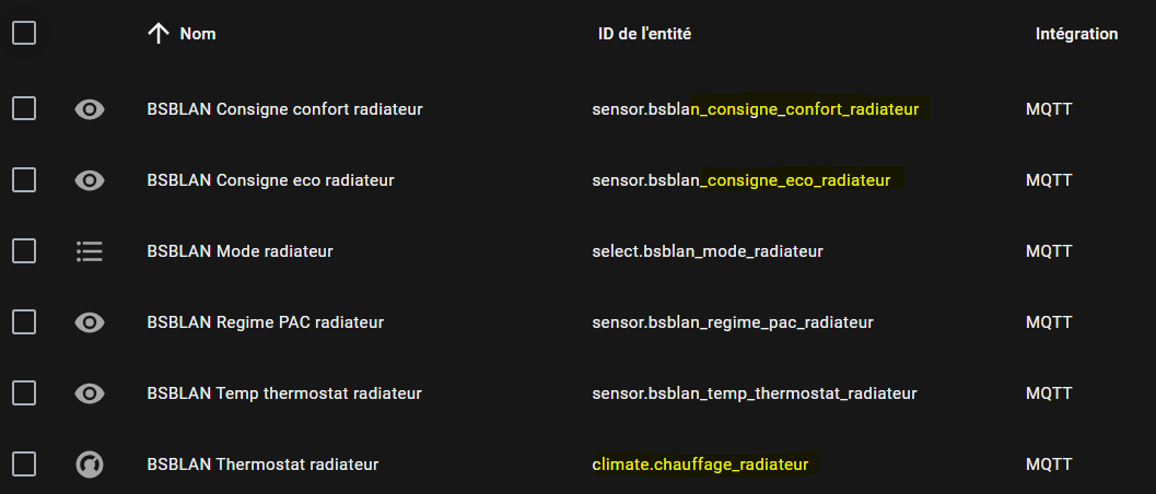

J’arrive à faire dialoguer HA avec ma PAC via le projet bsblan
Après la création des sensors, je peux tout piloter.

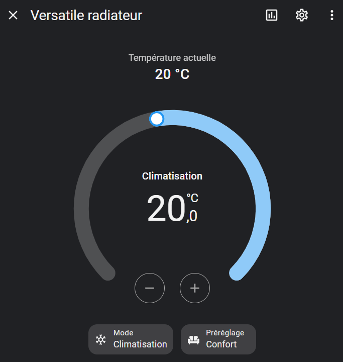

Cette PAC par zone a 2 consignes : une consigne confort et une consigne éco et un mode (Automatique, confort, réduit, off)
J’ai accès à ces paramètres sur HA en créant des sensors pour les consignes, un climate et même des selects pour les modes en MQTT. J’ai aussi la valeur de la température du thermostat de cette zone
Ce que je souhaite faire, c’est de piloter cette zone par un thermostat comme celui de @Jean-Marc_Collin sous HA, en faisant varier la consigne selon la température que je lui indique comme référence

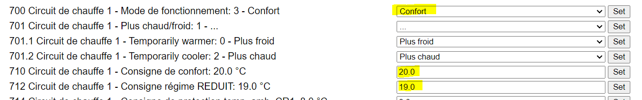

La contrainte que je rencontre avec les tous thermostats et ce mode de fonctionnement de ma PAC, c’est que le sensor utilisé comme consigne sera différent en mode éco et confort.
Ici en éco, il utilise la consigne du confort
En confort c’est ok
Le thermostat générique en MQTT me permet de renseigner cette consigne par mode

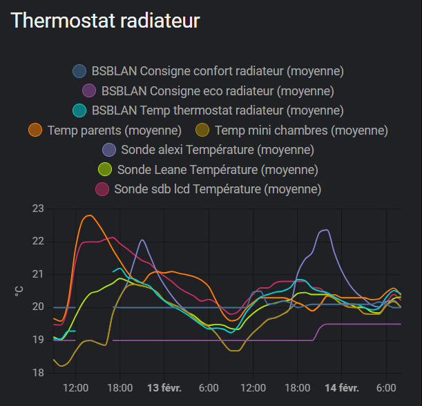

Mise en place du fonctionnement hier après midi, tout semble rentrer dans le rang pour les 4 pièces en fin de journée.
On peut noter les envolées de température de mon fils quand il joue en réseau avec son PC qui réchauffe sa chambre, c’est ingérable :rofl: et il au dessus d’un garage isolé mais aussi la chambre la plus froide…
Le thermostat PAC de cette zone est donc placée dans la chambre de ma fille. C’est un vrai challenge ce thermostat pour le placer sur une pièce référence sans variation de chaleur (soleil, PC…), surtout que j’ai 2 chambres + sdb à l’étage et 1 pièce au RDC.

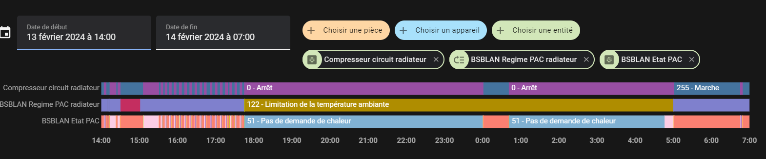

J’essaye de voir l’impact sur le compresseur et les régimes de chauffe de mes automatisations, mes changements de consigne ne se sont que toutes les 15 min, à surveiller sur un cycle plus long
