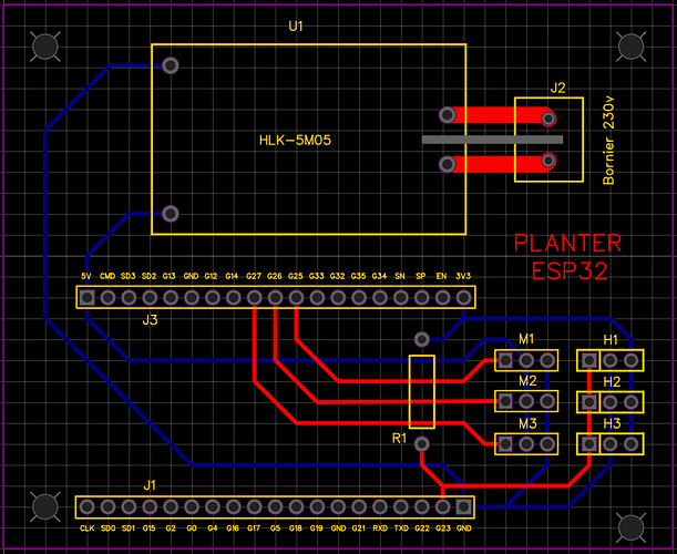

J’aimerais faire une « centrale » pour surveiller 2 jardinières sur une base d’ESP32 pour la portée du WiFi.
Sur cet ESP32, je souhaiterais donc pouvoir surveiller :
  • 2 capteurs d’humidité de sol capacitifs (Amazon.fr)
  • 2 capteurs de température étanche 1-wire (Amazon.fr)
Mes questions :
  • Est-ce que vous pensez que l’ESP32 sera capable d’alimenter ces 4 capteurs via son GPIO ?
  • Est-ce qu’il est possible d’alimenter les capteurs 1-wire en 3.3v et les sonde capacitives en 5v en même temps ?

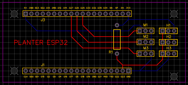

Voici le PCB que j’imaginais :
Où :
  • Mx serait les sondes d’humidité du sol
  • Hx serait les sondes 1-Wire
    Il y a 3 de chaque car il se pourrait qu’une 3ème jardinière arrive :grin:
Avez-vous des suggestions sur ce montage ?

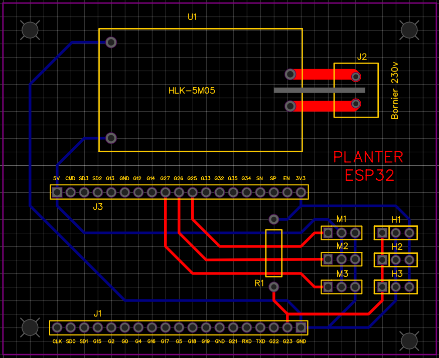

Je pensais aussi alimenter l’ESP32 via un HILINK HLK-5M05 branché sur du 230v ce qui m’évitera un transfo intermédiaire.
Je voudrais ajouter ce HLK-5M05 sur le PCB, mais ça amènerait le 230v sur ce PCB. Quelles sont les normes à respecter pour éviter la surchauffe ou le court circuit ?
Serait-il possible d’y ajouter un capteur d’ensoleillement ? Quel pourrait être ce capteur ?
Voici les articles que je souhaitent suivre pour ce projet :
Merci d’avance pour votre aide !
Voici la version avec le transfo intégré :
Le trait gris épais entre les 2 bornes du bornier 230v est une découpe du PCB. J’ai vu que pour l’isolation des 2 bornes, c’était préférable.
Pouvez-vous me dire ce que vous en pensez avant que je passes commande sur JLCPCB ?

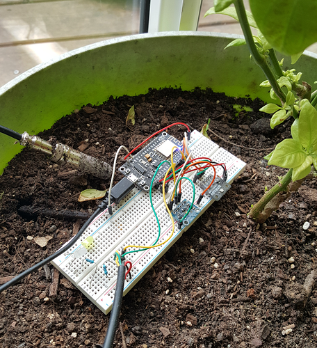

Moi j’ai fait, essayer un ESP et j’ai brancher une LED RGB, un capteur temp DHT22, capteur de mouvement, capteur de lumière et und Display 16x2 en 5v et tout fonctionne.
Je sais pas si tu est parti sur le meme ESP?
Je vien de recevoir hier un pack de capteur et aussi pour la mesure du sol, je pense que sa va aller. J’ai aussi commander cela pour une alimentation plus pousser.

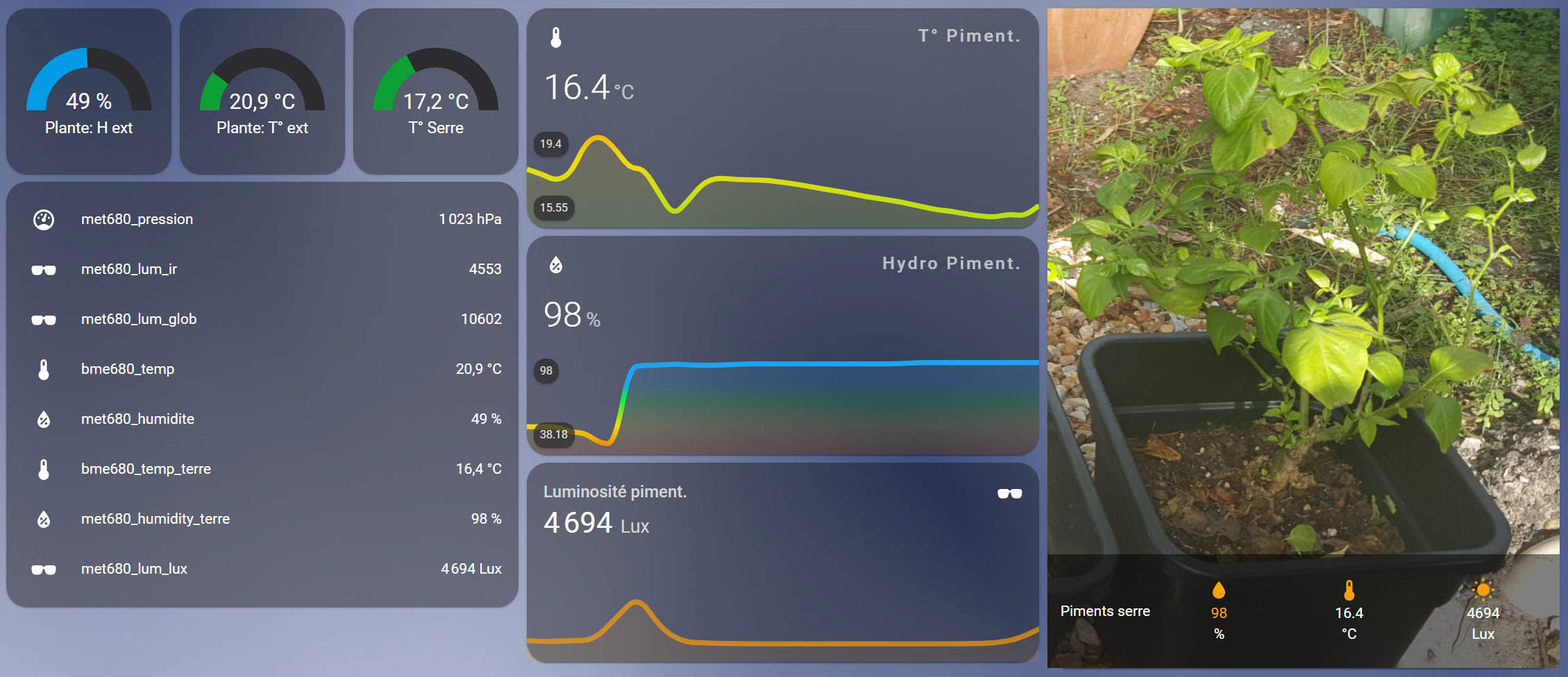

Actuellement, j ai testé une solution toute faite de chez Lilygo, mais je n’ait pas su en tirer partie, et les composants me semble assez léger.
Je suis donc passé sur un esp8266 (que je vais p’être mettre en esp32 à terme), avec un BME 680 (que j avais acheté suite à un conseil d’un bouquin pour Raspberry pi en station météo, mais un BME280 suffi pour la T° et hydro extérieur), et une sonde sht10 (l’avantage c est qu’elle est sur un câble d’un mètre), le tout en wifi + MQTT.
Je n’est pas trouver le support des sondes SHTx par ESPHome, je suis donc resté sur Arduino, mais les deux capteurs marche bien ensemble.
Je viens de passé commande pour d’autres sonde terre, des SHT30 (6€ sur ali) sur fils d’un mètre, que j’espère pouvoir monter en plus pour tester plusieurs pots, ainsi qu un capteur de luminosité (à voir).
Le tarif n’est par contre pas le même en f() de la coque choisi, mais les sondes SHTx me paraissent bien plus durable (elles font T° et hydro).
Par contre je n’est aucune idée pour l’alimentation :).
Je viens de mettre un tsl2591 (capteur de lumière) en complément du BME680 et de la sonde SHT10, pour l instant pas de problèmes d’alimentation, mais je n est pas encore trouvé comment le mettre sur batterie (je pensais le mettre sur une batterie de secours pour portable, mais elle coupe le jus entre deux mesures vus que la conso est très proche de zéro).
Je doit encore patienté pour ajouter un ou deux autre capteurs pour les pots, pas encore reçu.
Première constatation, j’ai trop arrosé! (pas simple l’hivernage des piments).

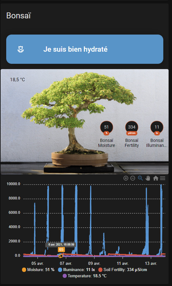

@Gogo, j’ai installé mon capteur dans la jardinière :ok_hand:
Un peu de stress lors de la mise à jour du device, il a fallut que je m’y reprenne à 2 fois … :disappointed_relieved:
Mais c’est bon, j’ai des données …
Reste plus qu’à faire une belle carte avec ce repo :

Merci pour la trouvaille. Cette card je ne la connaissais pas, elle a l’air un poil chiante à installer mais elle me tente bien !
Moi j’étais parti sur quelque chose comme ça :
Tiens moi au courant de l’installation de ta card, je suis curieux de voir le rendu :wink:

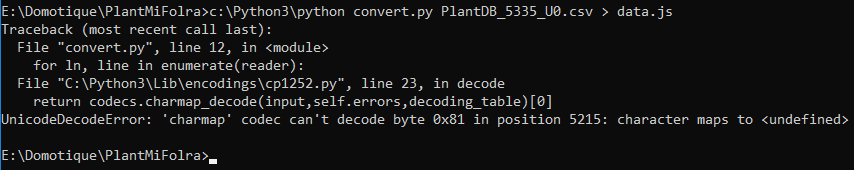

@Gogo, pourrais-tu mettre à disposition le contenu du répertoire www/lovelace-flower-card sans le répertoire data/Images évidemment :grin:
Je n’arrive pas à lancer la conversion via le script convert.py en Python3 sur mon poste Windows. J’ai un message d’erreur :
Je crois avoir lu dans la doc, qu’il fallait excécuter le script python sous linux :grimacing:
Pas de problème pour de mettre à disposition ce dont tu as besoin (j’imagine que tu as besoin du fichier data.js ?), en revanche comment veux tu que je te le transmette ?
Un conseil, au niveau du dossier images : Pas la peine d’ajouter l’ensemble des images, car le dossier fait quand même 3xx Mo. De mon coté, j’ai simplement ajouté l’image correspondant à l’espèce de ma plant que je veux afficher et tout fonctionne :+1:

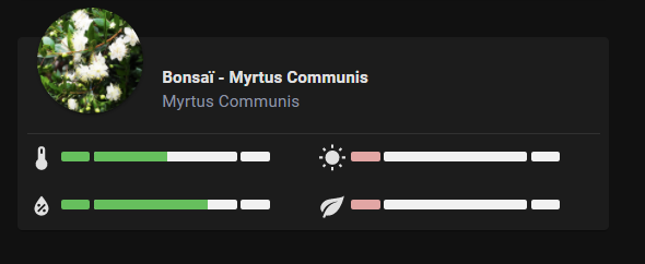

petite question on peut faire un truc genre comme les équipements fait pour surveiller n’importe que l’espèce et indiquer si on doit arroser, déplacer par rapport a la spécificité de la plante
@barto_95 Tu parles au niveau de la carte ?
Cette carte utilise un fichier json pour alimenter les extrêmes des différents graphes, et ainsi jouer avec les valeurs de ton sensor plant: en fonction de l’espèce de plante que tu configures.
Ce fichier (json de données) est généré à partir de la base de données qui est utilisée par l’application Xiaomi Home.
On peut imaginer de créer un script python et parser ce fichier, pour récupérer les données de ta plante et ainsi générer des sensors pour ton espèces de plante (humidité, lumière, etc).
Et ainsi pouvoir faire des automatisations avec les valeurs min / max issus de ce fichier json, et les sensors réellement issus de tes capteurs de plante.
Je ne sais pas si tel était ta question, mais si ce n’est pas le cas, n’hésite pas à me le dire, je te répondrai d’une autre façon :wink:
bas a l’époque j’avais vue des petite sonde qui étais très cher qui permettais depuis l’applis de dire :
c’est un olivier, ou une camelia etc … et par rapport a cela le soft sur le tel t’indiquais que pas assez d’eau pour cette plante, pas assez de soleil etc …
genre l’applis avait une sorte de bibliothèque de plante et comment faire pour quel soit nikel
Nous on a des sondes Xiaomi Miflora, et effectivement depuis l’application officiel de Xiaomi Home.
On retrouve exactement les mêmes fonctionnalités que tu présentes ici :+1:
Et justement c’est cette bibliothèque la de l’application mobile qui est utilisée dans cette carte
