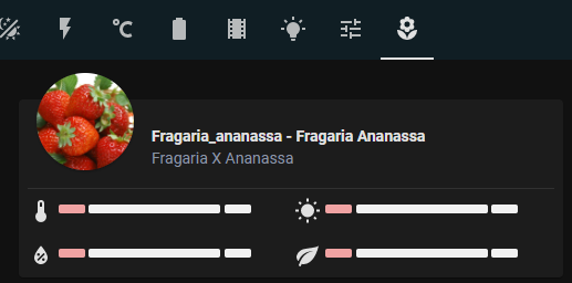

Et voilà ce que cela donne :
Pas de remarque sur l’état de mes fraisiers, j’habite en Normandie alors, c’est pas le temps idéal pour la culture :grin:)

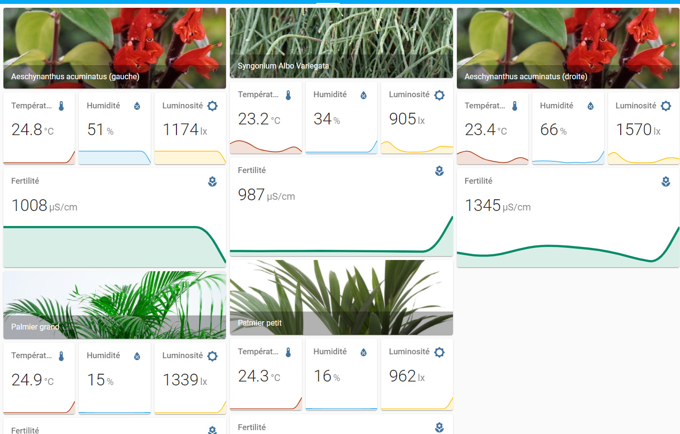

Merci pour la découverte de la flower-card.
Au passage, voilà ce que je m’étais fais pour mes capteurs Mi flora. Si ça peut donner des idées
Partage ton code :+1:
Ah trop cool… il faut que je m’y mets aussi!
Question? Sa va aussi pour un aquarium ou il y a un autre capteur que je peut intégrer sur ESP…?
Et il faut acheter quel version: HHCC, Xiaomi flora, international…???

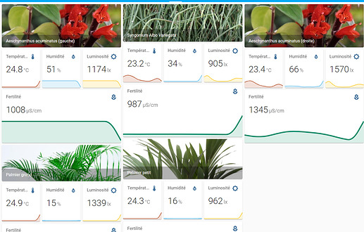

Voilà voilà
  - type: picture-entity
    image: 'https://zupimages.net/up/21/13/sbqp.jpg'
    entity: sensor.ble_conductivity_capteur_syngonium
    name: Syngonium Albo Variegata
  - type: grid
      - type: 'custom:mini-graph-card'
          - entity: sensor.ble_temperature_capteur_syngonium
            color: '#A62F03'
        hours_to_show: 72
          - entity: sensor.ble_moisture_capteur_syngonium
            color: '#44B0E7'
        hours_to_show: 72
          - entity: sensor.ble_illuminance_capteur_syngonium
            color: '#FFBF00'
        hours_to_show: 72
    square: true
      - entity: sensor.ble_conductivity_capteur_syngonium
        color: '#088A68'
    hours_to_show: 72

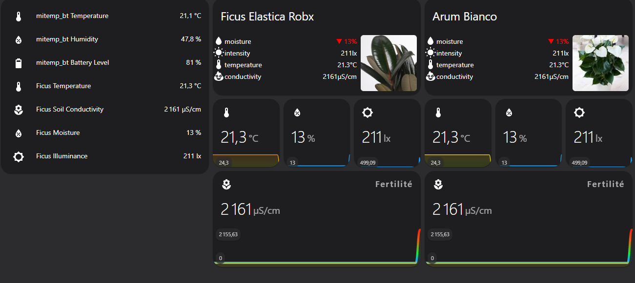

résultat final :

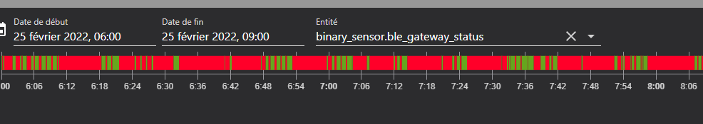

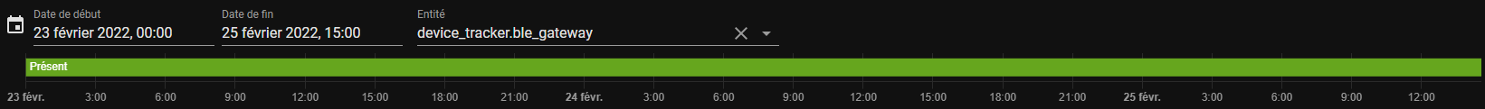

petit soucis apres plusieurs semaines d’utilisation, j’ai des coupures très, trop souvent de l’esp :
voici le code utilisé qui est aussi le meme que @Sylvain_G et à jour avec les updates d’esphome :
Code
  password: "988ebf35avdvcsfbfdbfvfv225fb4273fcd1"
  # Optional manual IP
  manual_ip:
    static_ip: 192.xxxxxxxx
    gateway: 192.xxxxxxxxx
    subnet: 255.255.xxxxxxxxx
    ssid: "Ble-Gateway Fallback Hotspot"
    password: "Tgdsfsdvsdvvffdhbfvfbhnbgbvngbbdfbd"
esp32_ble_tracker:
  - platform: xiaomi_hhccjcy01
    mac_address: '80:xx:CA:xx:xx:A4'
    temperature:
      name: "Ficus Temperature"
    moisture:
      name: "Ficus Moisture"
    illuminance:
      name: "Ficus Illuminance"
    conductivity:
      name: "Ficus Soil Conductivity"
  - platform: xiaomi_lywsdcgq
    mac_address: "58:2D:xx:30:xx:xx"
    temperature:
      name: "mitemp_bt Temperature"
    humidity:
      name: "mitemp_bt Humidity"
#    battery_level:
#      name: "mitemp_bt Battery Level"
  - platform: restart
  - platform: status
et l’apercu de l’historique de l’esp :
Quand je ping -t l’ip de l’esp je n’ai pas de perte.
voila voila, si quelqu’un as une idée je suis preneur :slight_smile:
Bizarre, je n’ai pas ajouter de binary_sensor.ble_gateway_status dans mon code donc je ne peux pas te montrer l’historique de ce sensor mais je peux te montrer celui de device_tracker :
J’ai ajouter le binary_sensor dans le code que je vais uploader.
@jybi89 , je te tiens au courant des résultats demain après quelques heures de fonctionnement.
