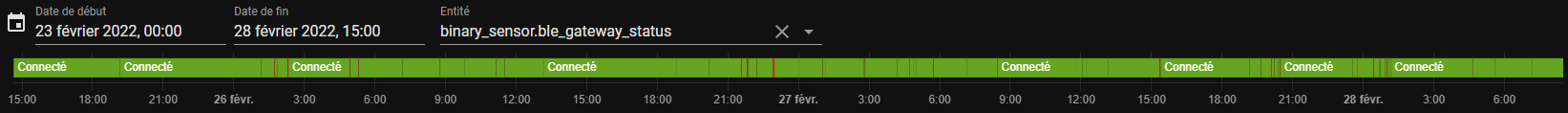

Suite à l’ajout du sensor binary binary_sensor.ble_gateway_status dans le code de l’ESP, je vois effectivement des déconnexion de ce sensor :

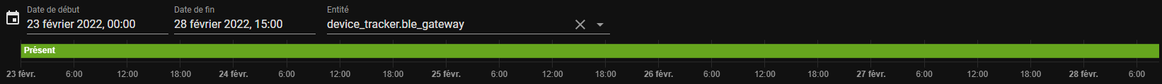

Que je ne vois pas sur le sensor device_tracker device_tracker.ble_gateway pour la même période :
Ne connaissant pas le fonctionnement du binary_sensor.ble_gateway_status, je ne peux pas l’expliquer. Si tu as plus d’info, n’hésite pas :wink:

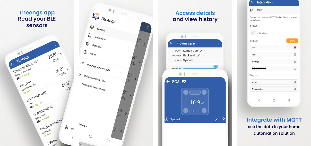

Pour information, nous avons sorti une application payante Android qui lit les capteurs et fait passerelle BLE to MQTT :
Elle peut être utilisée sur Smartphone ou tablette.
Seule ou en complément d’Openmqttgateway ou de Theengs gateway

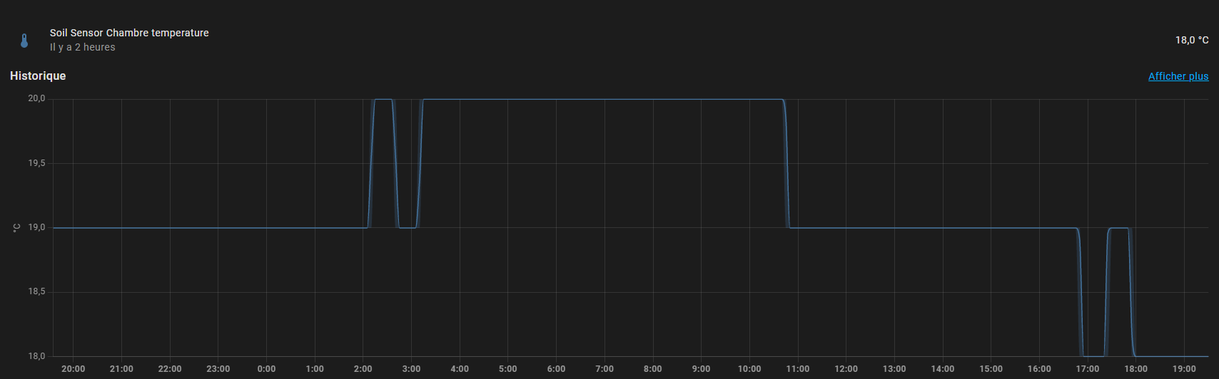

J’ai testé ce modèle Zigbee, il a fonctionné 8 jours avec des données ératiques tant sous ZHA que Z2M, retour à l’expéditeur…
Je confirme, c’est pas top. Je n’est jamais eu le même graphique que le review cité ( sous Z2M ).
La température a pas de décimal ( malgré que je les configurer ).
Ca vaut pas les mii flora HHCCJCY01, mais ca aide un peu a gérer la plante.
