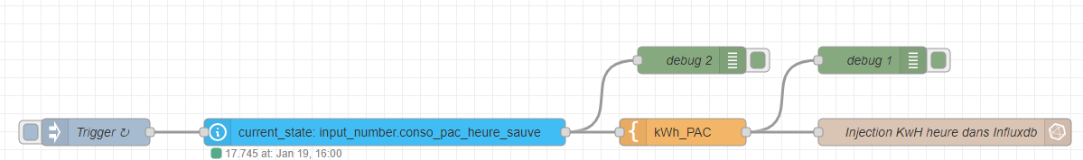

mais j’ai un soucis, voici mon flux :

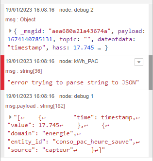

voici ce que me donne les débug :
et bien sur rien ne remonte dans influxdb.

je ne sais pas pourquoi, j’ai supprimé tout le flux, et je l’ai recréé, et ca fonctionne (le message d’erreur laissait penser à un pb au niveau de la date - timestamp au lieu d’une valeur numérique), ca rempli bien la base long terme ! mille excuse du dérangement, soit y a eu un bug, soit j’ai mal recopié une info.

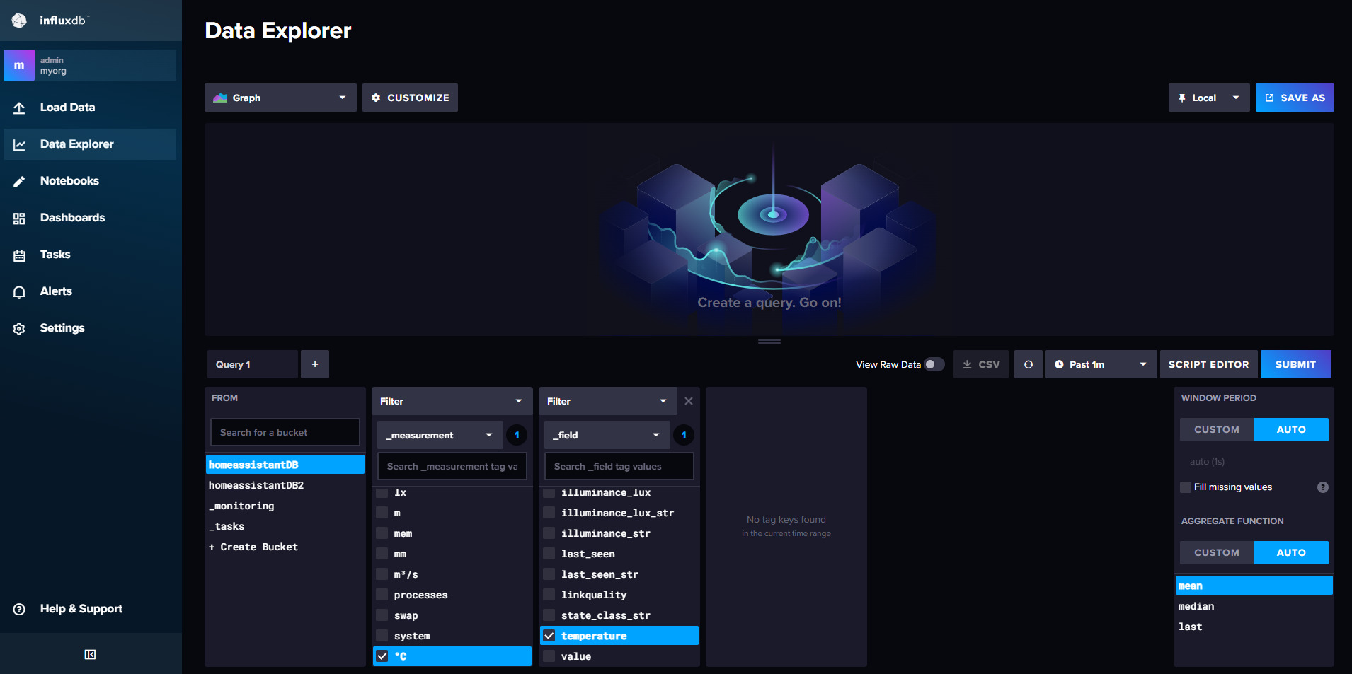

il y a un editeur graphique qui gere le code dans la v2
Oui, il dégrossi bien la requête mais ne fait pas tout
Il m’a aider à comprendre la syntaxe au départ.
Je ne l’ai pas trouvé ! Faut que je fouille.
Sinon avec nodered j’avance bien grâce à un Node cron.
Data explorer
ha oui ca je connais, ca permet de lire une valeur mais ca ne fait pas de task ?
Ça te donne le code à exécuter dans la task. Il y a un sujet sur le forum, voir nos échanges de l’année dernière avec @Neuvidor
