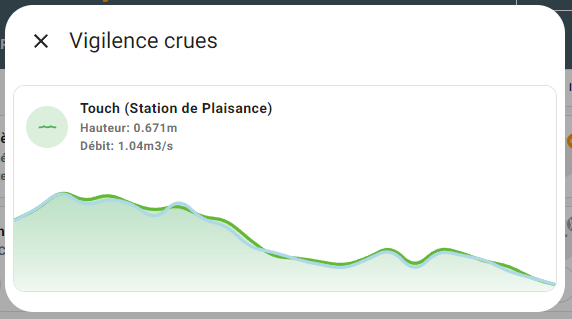

pop up crues
Le clic sur l’icône vague (couleur fonction du niveau de menace) affiche les infos de la station du cour d’eau proche grace à ce tuto - suivi des cours d’eau:

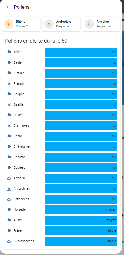

pop up pollens
Le clic sur l’icône fleur (couleur fonction du niveau de menace) affiche les pollens (avec une carte automatique) et les info générales et des allergènes intéressant la famille tirés de l’intégration pollens:

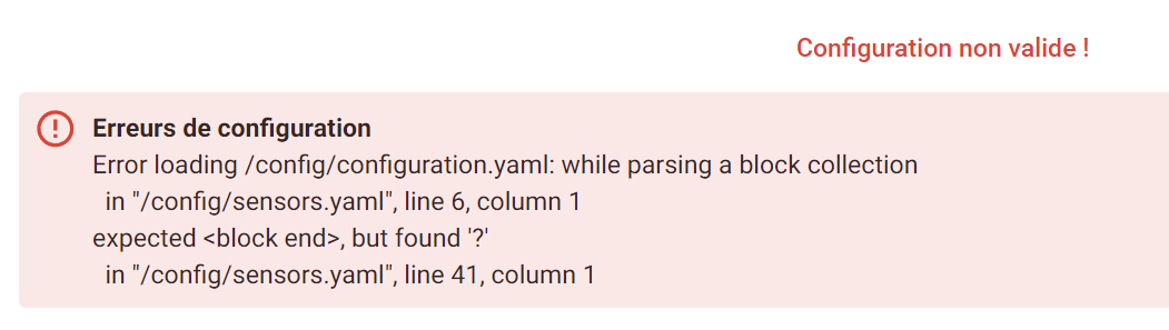

bon @Gilles2 j’ai essayé de coller ça dans mon config.YAML:
#recuperation du niveau d'alerte VigieCrue sur le Touch
rest:
  - resource: "https://www.vigicrues.gouv.fr/rss/?CdEntVigiCru=MP17" # VigiCrues Touch
    headers:
      Accept: text/html,application/xhtml+xml,application/xml;q=0.9,image/webp,*/*;q=0.8
      Content-Type: application/json
      User-Agent: Wget/1.20.3 (linux-gnu)
    scan_interval: 7200
    sensor:
      - name: VigiCrue
        unique_id: vigicrue
        json_attributes_path: "$.rss.channel.item"
        json_attributes:
          - pubDate
          - link
        value_template: "{{ ( (value_json.rss.channel.item.title).split(':') )[1] | trim | upper }}"
      - name: VigiCrue description
        unique_id: vigicrue_description
        value_template: >
          {% set t = value_json.rss.channel.item.description %}
          {% set t = t.split('HL')[1].split('</p>')[1].split('Abonnez vous')[0] %}
          {{ t | striptags }}
et je prend l’erreur suivante :

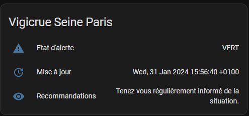

Je n’ai pas comparé à ce que tu as mis. Je récupère bien l’info:

Je ne sais pas. Je n’ai pas vu de vrai différence entre ton code et le mien (copié de la même source « befour »).
Le code que j’ai copié est dans mon configuration.yaml. Je n’ai pas séparé mon sensors.yaml chez moi (il faudra que je le fasse un jour).
Tu sembles l’avoir mis dans sensors.yaml.
Non non. Je l’ai bien mis dans configuration.yaml contrairement à ce que laisse penser le message d’erreur.
J’ai encore un ou deux sensors dans configuration.yaml d’ailleurs, y compris la hauteur et le debit du cours d’eau en question…
Les autres sont dans sensors.yaml…
Bon ben je suis une buse !!
J’étais 100% sur de l’avoir mis dans config.yaml, mais non… j’étais dans sensor.yaml, donc ça ne marchait pas… :man_facepalming:
Une fois copié au bon endroit ça marche impec…

Petite mise à jour de la carte Jardin suite au dernier sensor vigicrue…
Carte Jardin
pop up crues

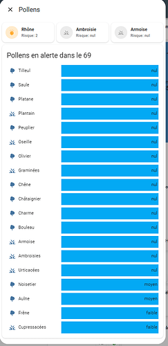

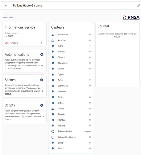

Merci beaucoup pour ton dashbord j’essaye de reprendre pas mal d’éléments mais je bloque sur la partie pollens
Je partage la partie template qui me pose problème si tu as une idée :slight_smile:
J’ai les alertes en nul de partout aucun filtre on dirait.

A regarder ta carte, on dirait que ce qui remonte c’est une chaine de caractère et pas une valeur numérique (les cypres sont à ‹ faible › les aulnes à ‹ moyen › alors que moi j’ai des valeurs numériques entre 0 et 3).
Du coup c’est la partie filtrage et classement qu’il faut changer pour l’adapter.
Et coté affichage, pas sur que la bar-card soit bien adaptée non plus du coup…

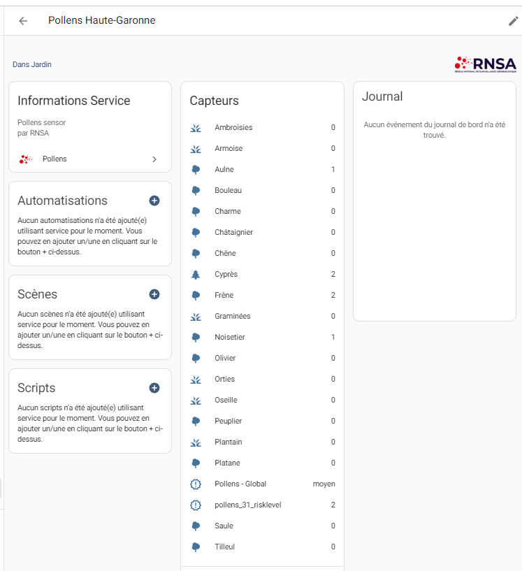

Merci pour la réponse, c’est très étrange j’utilise la même intégration pourtant …
Ah il faut décocher la case lors de l’intégration pour convertir en chiffre …
Tu peux déjà essayer quelque chose comme ça

Ah si tu fais ça tout devrait devenir comme chez moi…
