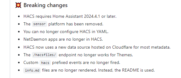

Je viens de voir qu’à priori la version 2.0 de HACS va casser tout ça:
A priori je m’appuie sur le sensor.hacs… je vais être obligé de faire autrement…

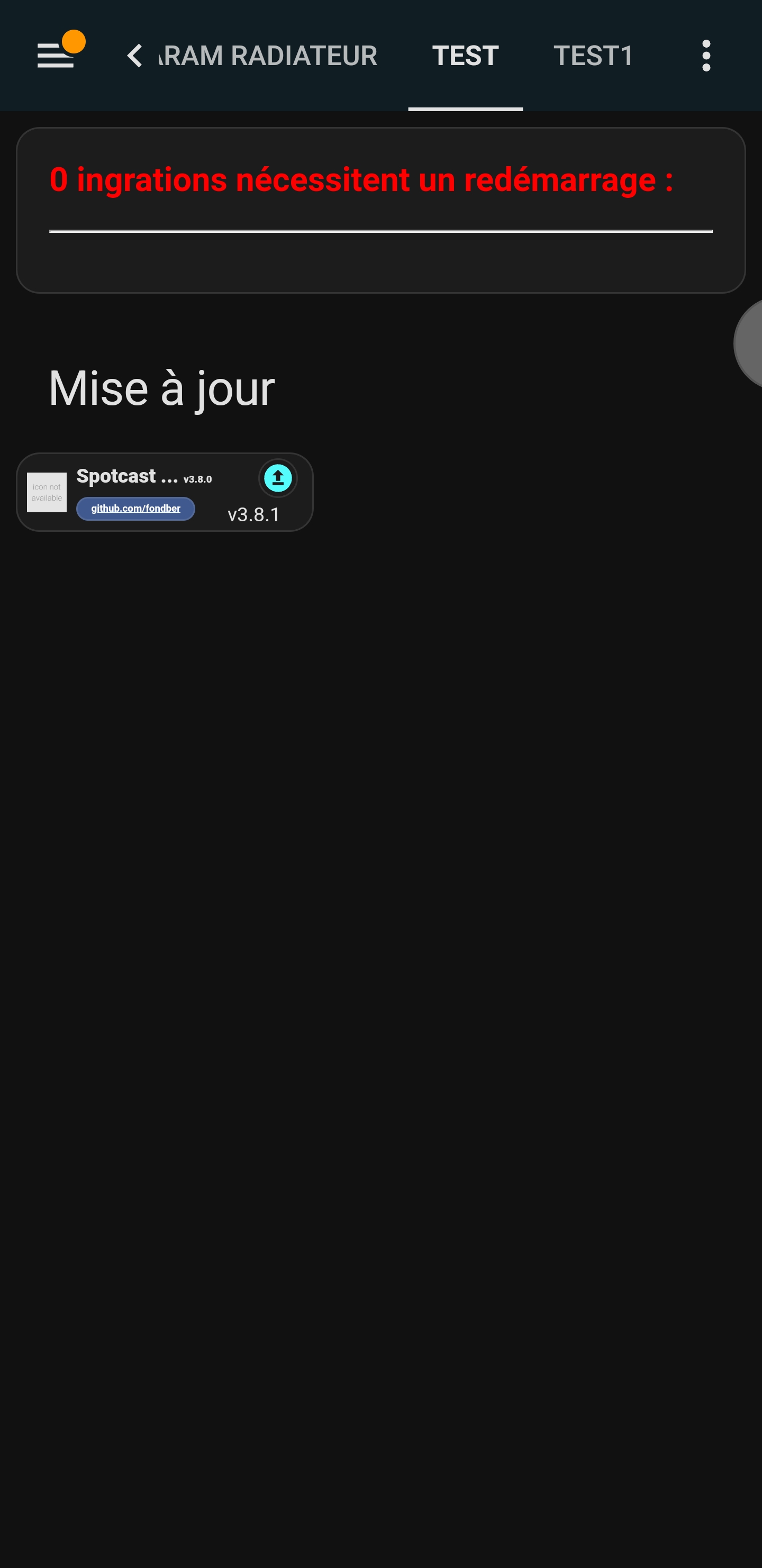

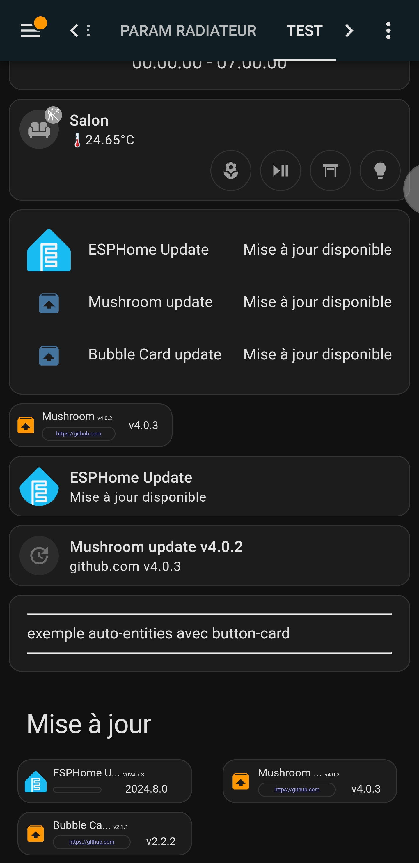

Voici ce que cela donne sur la configuration avec les entités.
Différents essais :
  • La première est l’auto-entités
  • La seconde est une custom:button-card
  • La troisième est une mushroom entity
  • Et la dernière est une mushroom template.
C’est simple, mais l’encombrement est largement supérieur à ta configuration en Markdown.

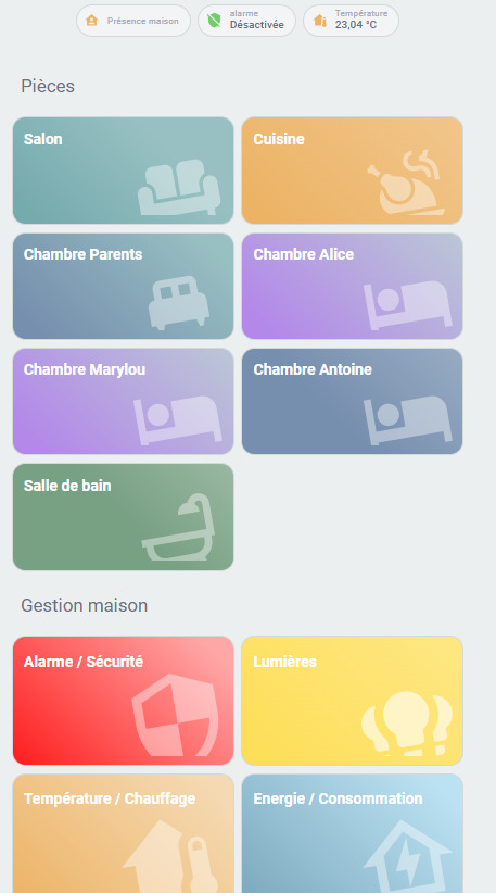

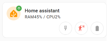

une room card (basiquement une mushroom template avec des boutons) sur laquelle je fais changer l’icone en fonction de la dispo d’un MAJ HAOS, HAcore ou HACS dans mon dashboard principal:
Et une page dédié système où j’ai le détail des Maj avec une carte pour HA os update, une autre pour HA core et la carte markdown pour HACS:

Voilà ce que ça peut donner sur la dernière carte.
Après, je travaille plus facilement avec button-card. J’attends de voir tes modifications quand si tu les partages. Je me rends compte qu’on peut aussi faire pas mal de choses avec mushroom, même si pour l’instant la seule chose que je fais c’est copier ton code :rofl:. Merci pour ce partage.
