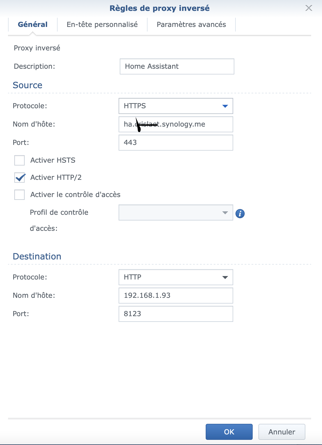

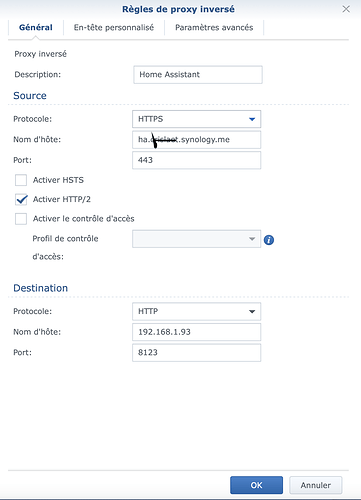

J’ai suivi les conseils du site sur le reverse proxy: Home Assistant via Reverse Proxy Synology
J’ai ainsi réussi à créer un domaine en xxx.synology.me
Accèder (après de nombreuses tentatives d’ouverture de port sur mon routeur Synology) à la racine.
Le hic c’est que je n’arrive pas à accéder au lien que j’ai forwardé en: https://ha.xxx.synology.me

Tu as fait ça avec l’interface du NAS Synology?
Oui via l’interface en effet

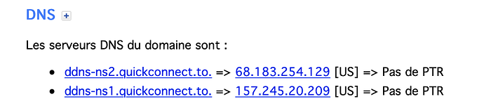

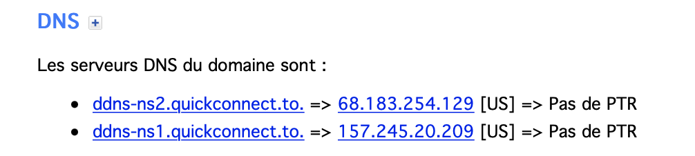

Autrement dit si tu tapes: nslookup ha.xxx.synology.me est-ce que ça te donnes une @ip? Tu peux aller sur https://dnslookup.fr/ et taper ha.xxx.synology.me et voir si ça te donne une IP.
Oui çà me donne bien mon adresse IP:
Vous étes connecté avec l’adresse IP xx.xx.xxx.xx [FR] <=> lfbn-mar-1-933-32.w90-73.abo.wanadoo.fr.
Vu la description que tu as faite, j’ai l’impression c’est plus un problème de résolution de nom qu’autre chose…

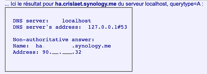

Vas sur KLOTH.NET - NSLOOKUP - Recherche des Adresses IP (DNS)
Et dans le champ domain entre ha.xxx.synology.me.
Est-ce qu’en réponse tu as l’IP de chez toi?
Oui en effet, il me donne mon adresse IP

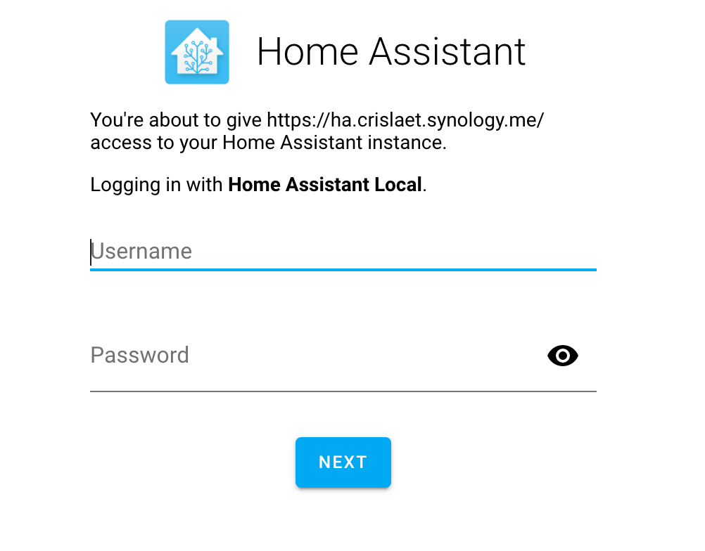

Salut, je me suis permit de tester ton url d’accès et on tombe bien sur ton HA.
Bonjour Oli
Ah bon? Je travaille de chez moi aujourd’hui, je ne peux pas vérifier mais merci d’avoir essayer !
Tu ne peux pas essayer depuis ton tel avec le navigateur ?
Effectivement, ça marche:
Je viens de le faire ça fonctionne en effet
