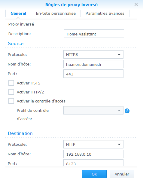

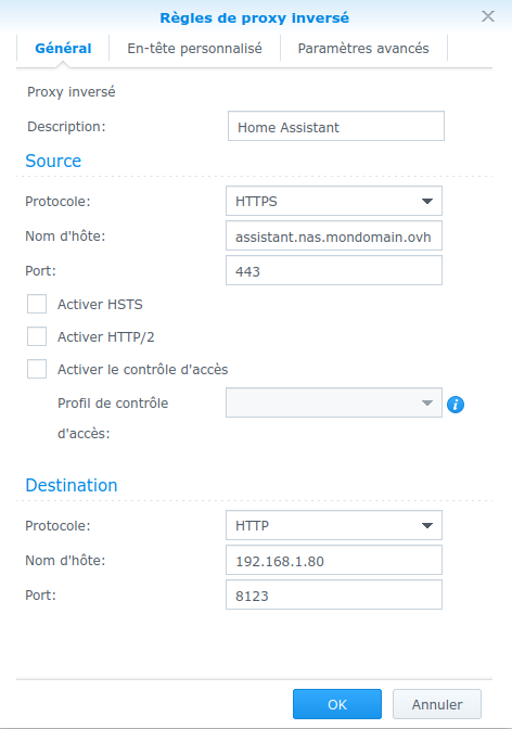

  3. Cliquer sur Créer et remplir les champs ainsi :
  • Description : On y met ce qu’on veut, par exemple Home Assistant
  • Source : C’est l’adresse avec laquelle on se connectera depuis internet pour acceder à Home Assitant
    Protocole : Le protocole avec lequel on se connectera et qu’on doit préalablement rediriger vers le NAS dans la configuration du routeur (HTTPS conseillé)
    Nom d’hôte : Il faut ajouter un nom de domaine au choix au nom de domaine principal (celui qui permet de se connecter au NAS). Par exemple si mon nom de domaine principal est toto.synology.me, je peux choisir ha.toto.synology.me.
    Port : Le port qui correspond au protocole, 80 pour HTTP et 443 pour HTTPS
  • Destination : C’est l’adresse du réseau local pour accéder à Home Assistant
    Protocole : Le protocole avec le lequel on se connecte en local à Home Assistant (HTTP ou HTTPS)
    Nom d’hôte : L’adresse IP locale de Home Assistant, par exemple 192.168.0.10

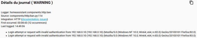

Si on s’arrête à cette étape comme j’ai toujours fait, ça ne fonctionnera pas, avec l’adresse externe on tombe sur un logo Home Assistant avec marqué « Retry » et ce message d’erreur dans le journal :
Je l’écris pour l’indexer :
Logger: homeassistant.components.http.ban
Source: components/http/ban.py:114
Integration: HTTP ([documentation](https://www.home-assistant.io/integrations/http), [issues](https://github.com/home-assistant/home-assistant/issues?q=is%3Aissue+is%3Aopen+label%3A%22integration%3A+http%22))
First occurred: 00:08:43 (12 occurrences)
Last logged: 14:49:06
* Login attempt or request with invalid authentication from 192.168.0.10 (192.168.0.10) (Mozilla/5.0 (Windows NT 10.0; Win64; x64; rv:82.0) Gecko/20100101 Firefox/82.0)
* Login attempt or request with invalid authentication from 192.168.0.10 (192.168.0.10) (Mozilla/5.0 (Windows NT 10.0; Win64; x64; rv:83.0) Gecko/20100101 Firefox/83.0)

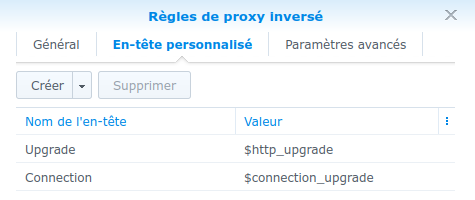

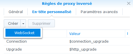

  • L’étape primordiale est d’aller dans le 2e onglet En-tête personnalisé, cliquer sur la flêche de Créer et sélectionner WebSocket. Deux lignes vont automatiquement s’ajouter.
  • Cliquer sur OK et le tour est joué, vous aurez accès à Home assistant avec l’adresse externe (https://ha.mon.domaine.fr pour mon exemple dans la copie d’écran)

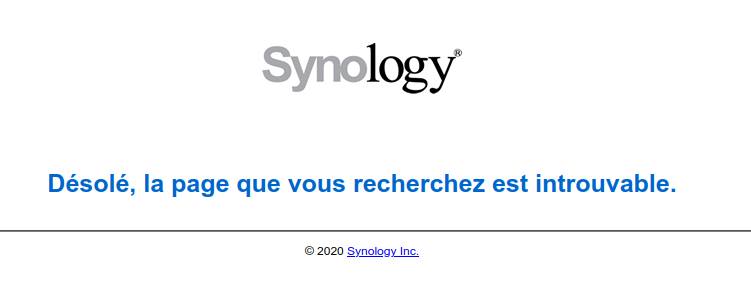

Config reverse proxy de DSM (j’ai bien entendu anonymiser l’URL). Je précise que j’ai bien les headers de configurés.
Config Hass de configuration.yaml
http:
    use_x_forwarded_for: true
    trusted_proxies:
        - 192.168.X.XX #IP NAS Synology
A chaque fois, j’arrive sur une page d’erreur de Syno. Une idée ? Le problème provient de ma config sur Hass ?
Une idée ?

J’ai bien les deux headers

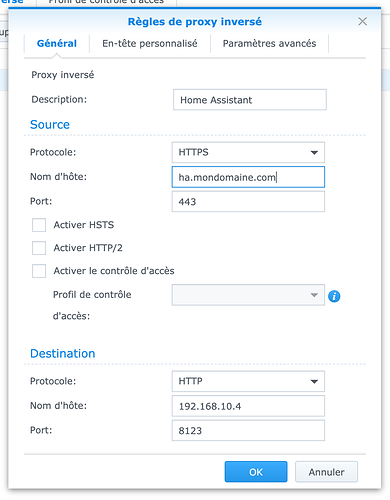

J’essaie de mettre en place le reverse proxy. Sans HTTPS j’y arrive.: http://ha.mondomaine.com m’affiche bien HA. Par contre avec https://ha.mondomaine.com j’ai le message :
Ce site est inaccessible
ha.domaine.com a mis trop de temps à répondre.
Voila ma config :
J’ai bien activé les deux header également.

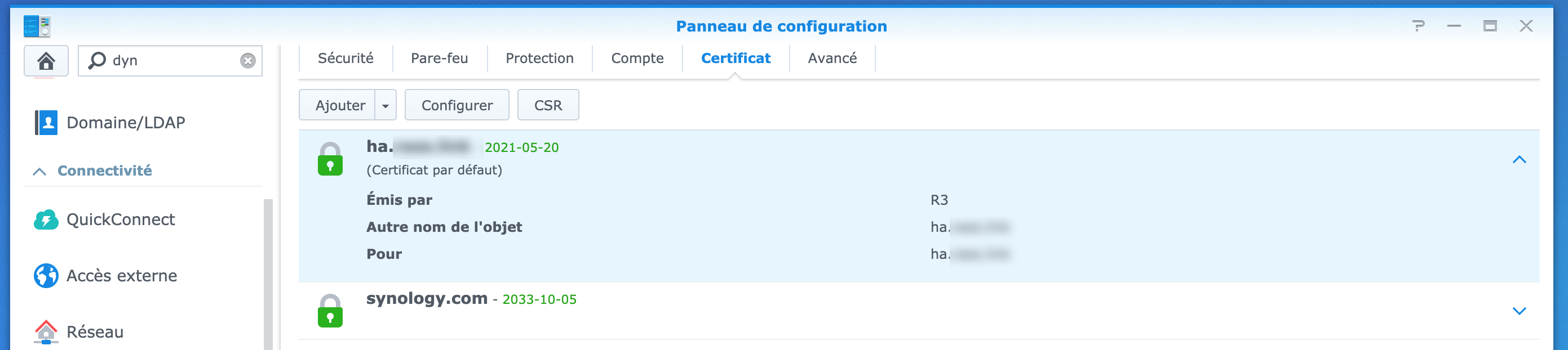

La différence par rapport au tuto c’est que j’ai créé un certificat Let’sEncrypt sur mon syno pour ce domaine et je ne peux pas le supprimer pour tester, la possibilité est grisée :
Merci d’avance pour vos lumières
Je me répond à moi même, je ne forwardais pas le bon port vers mon Syno 433 au lieu de 443 :unamused:

J’apporte une info supplémentaire car je me suis fais avoir : pour que ca marche via l’application Android, le certificat SSL doit être valide.
d’où l’intérêt de passer par Let’s encrypt sur le Synology.
