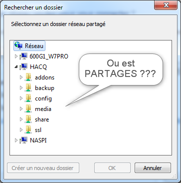

Problème avec SAMBA (encore et pas déjà vu)
J ai bien installé SAMBA (add on officiel)

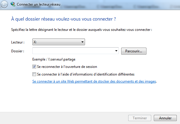

j ai bien renseigné les IDENTIFIANTS sur Windows (w7 pro)

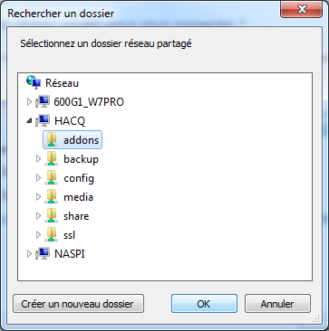

je me connecte bien à la machine, mais inaccessible directement (grisée sur le dialogue)
En revanche on a accès aux différents dossiers :
Y a t il un moyen d’accéder directement à la machine ?

T’as configuration semble bonne.
Tu ne peux pas monter la racine mais les répertoires qui sont partagés.
La documentation explique bien les répertoires qui sont partagés.
Sous Windows, au lieu de chercher à monter un lecteur réseaux, tape directement
\\@ip
dans la barre d’adresse pour accéder à tous les emplacements partagé de ta machine.
meme probléme
en passant par
la machine est non accessible dans son ensemble, mais accessible répertoire par répertoire:
c’est pareil en passant directement par l IP.
il faut donc faire un raccourci par répertoire.
et en ce qui concerne les différents point de second post, j’ai bon ou j’ai faux ?

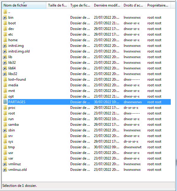

Si je crée un répertroire PARTAGES (avec les droits d’accès):
comment faire pour qu’il soit accessible depuis l’extérieur, il est toujours invisible dans le RESEAU de W7:

FILEZILLA: hassio visible:
MAIS fichiers non éditables:
:sleepy:
je suis bloqué
