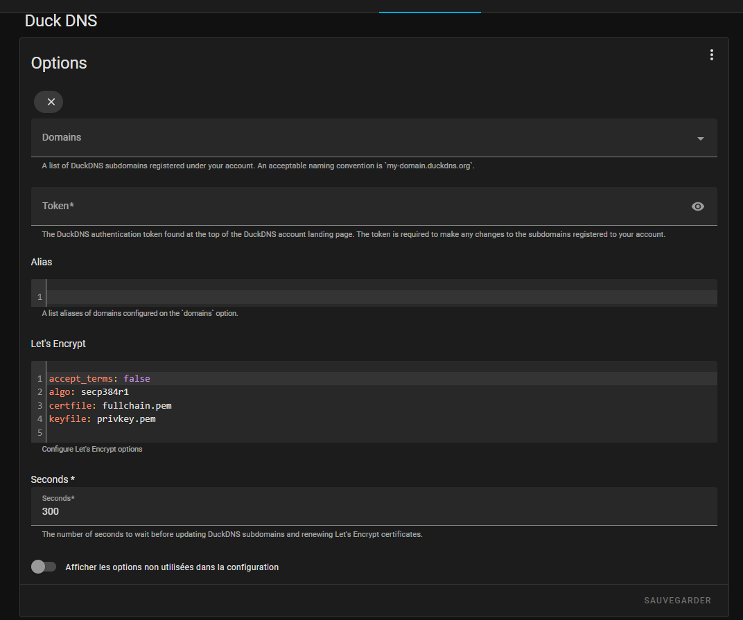

Je tente l’accès extérieur au HA, je suis le tuto Accès extérieur depuis DuckDNS
et quand je veux save la partie config, j’ai droit à
Échec de l'enregistrement de la configuration du module complémentaire, Missing required option 'domains' in Duck DNS (core_duckdns). Got {'aliases': [], 'domains': [None], 'lets_encrypt': {'lets_encrypt': {'accept_terms': True, 'certfile': 'fullchain.pem', 'keyfile': 'privkey.pem'}, 'token': 'xxxxxxxx', 'domains': ['xxxx.duckdns.org'], 'seconds': 300}, 'seconds': 300, 'token': None}
J’ai loupé un truc ?

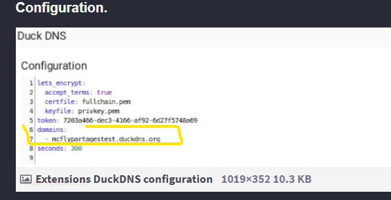

Manifestement il manque le mot clé domains
dans la config
Au passage j’ai caché ton nom de domaine
pourtant j’ai copié coller ton bout de code et changé que le token et le sous domaine :
lets_encrypt:
accept_terms: true
certfile: fullchain.pem
keyfile: privkey.pem
token: xxxx-xxxx-xxxxx-xxxxxxx
domains:
- monsousdomaine.duckdns.org
seconds: 300

Ok, cool.
Je crois que vient d’une mise à jour de l’addon.
Si j’en crois l’écran il faut remplir les cases (domain/token etc) plutot que de faire la config en yaml comme avant.
oui j’ai tenté aussi en remplissant les champs, mais pareil :(.
