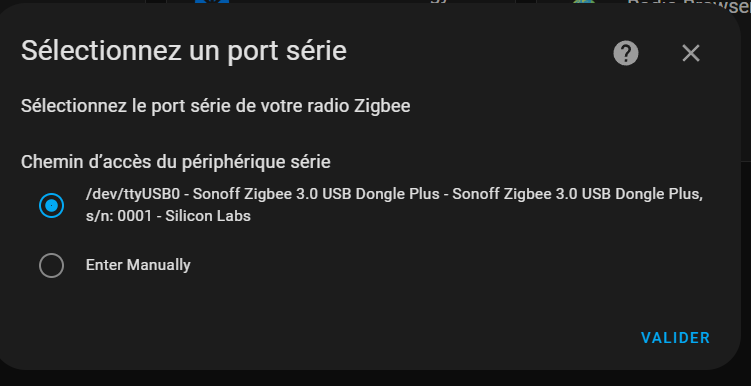

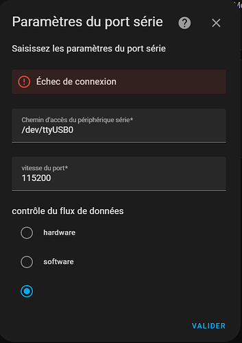

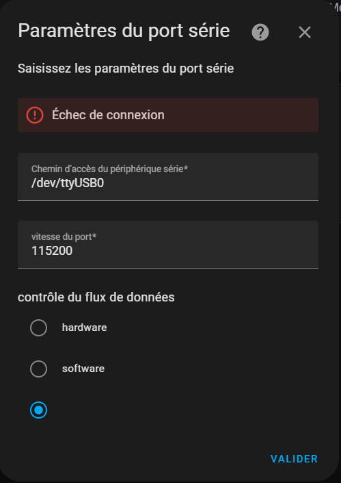

Mais lors de l’association (après l’ajout de Mosquitto broker et Zigbee2MQTT) et bien impossible de lier ma clé …

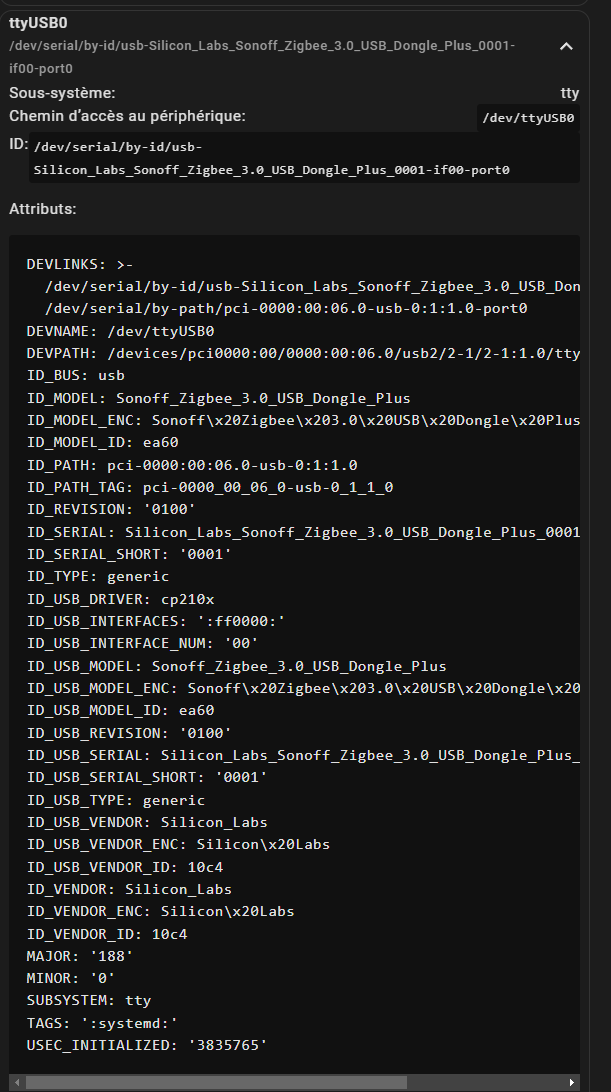

Voilà les infos que j’ai :

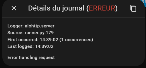

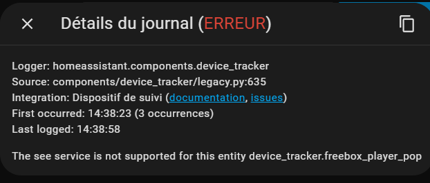

Et lors que je supprime les logs du journal et que je retest d’ajouter la clés, j’ai ceci :
Merci beaucoup d’avance pour votre aide

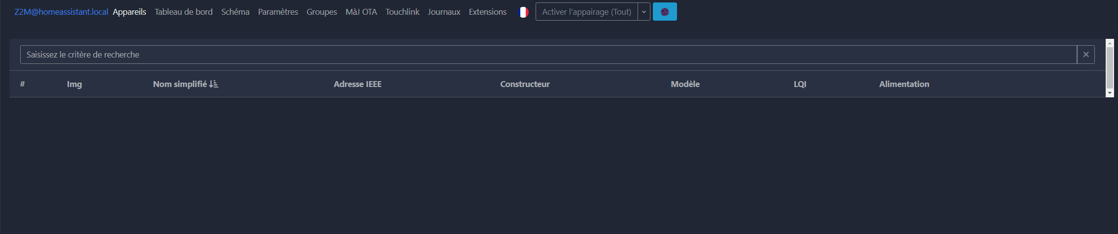

PS: mon zigbee2MQTT fonctionne bien :

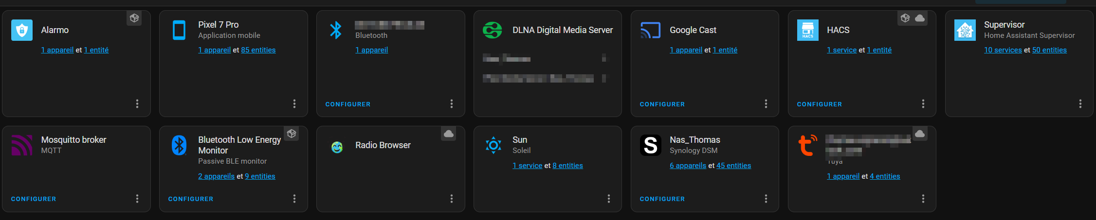

lorsque tu branches un cle zigbee a ton instance HA
souvent ZHA (l’intégration ZIGBEE HOME ASSISTANT) se met en fonction SANS prévenir
regarde et cherche ta ton panneau des intégrations et vérifie que ZHA ne soit pas active
Si c’est le cas
il te faut la désactiver

Alors quand je vais dans mes intégrations, j’ai ceci :
Donc pas de ZHA en vue

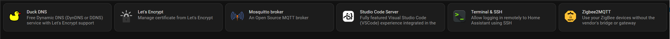

Et dans les modules complémentaires :
Comme tu arrive a acceder a l’interface de Z2M
je t’invite a aller dans les paramètres / port serie
et efface le champ port.
submit et relance completement HA

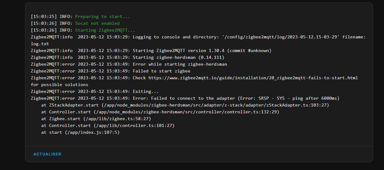

Alors maintenant (et même avant de supprimer le port) mon Z2M ne se demarre plus :

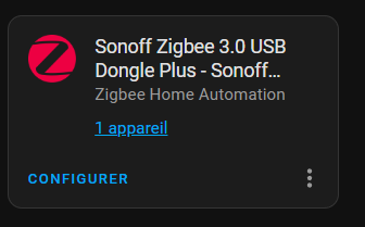

Et par contre j’ai pu ajouter mon clé … effectivement peut etre un problème de conflic
OH je viens de voir le nom en dessous de ma clé hum hum le petit ZHA sorry
Donc la tu as ZHA qui est entré dans la danse
supprime ( les trois points verticaux) et suis le tuto

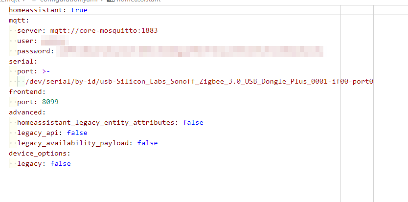

dans tes paramètres materiels regarde si tu as un /dev/ttyUSB0 ou /dev/ttyACM0
et mets ça comme reference de cle dans le champ port quand tu es dans l’onglet configuration de Z2M

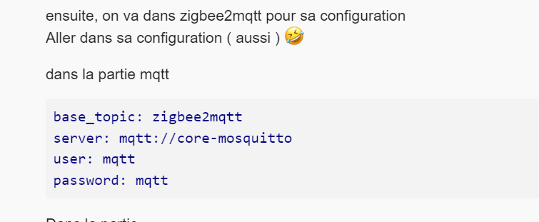

Dans le tuto il est bien noté que l’on a plus besoin de créer d’utilisateur, ce que j’ai fait.
Mais lors de la conf de Z2M il faut ajouter un nom et pwd, j’ajoute quoi ?
efface simplement les deux lignes
USER
et PASSWORD
attention si tu as une clé zwave ou autre protocole en usb ça peut etre /dev/ttyUSB1 …

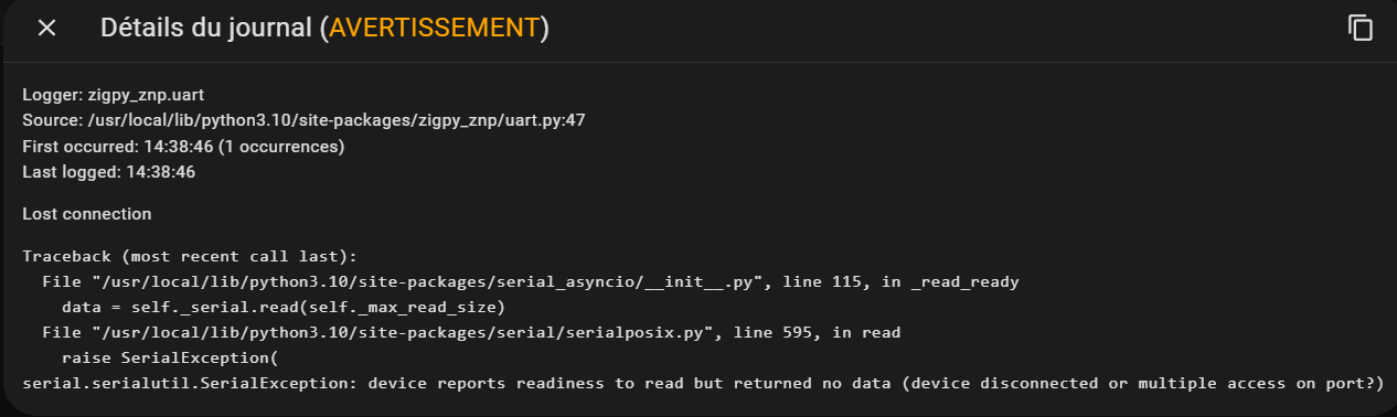

A la décharge de @Azwinklr ZHA n’apparaissait pas c’est une fois la bidouille de la config de Z2M et un redemarrage que ZHA a fait son apparition comme par magie, cependant dans la copie ecran initiale je pense avoir identifié le conflit a cause du message suivant
device disconnected or multiple blablabla
Les captures initial, dont les deux première sont de ZHA et même l’erreur d’avertissement c’est de ZHA.
