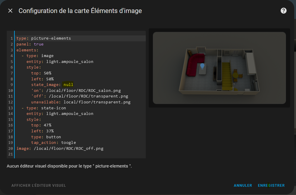

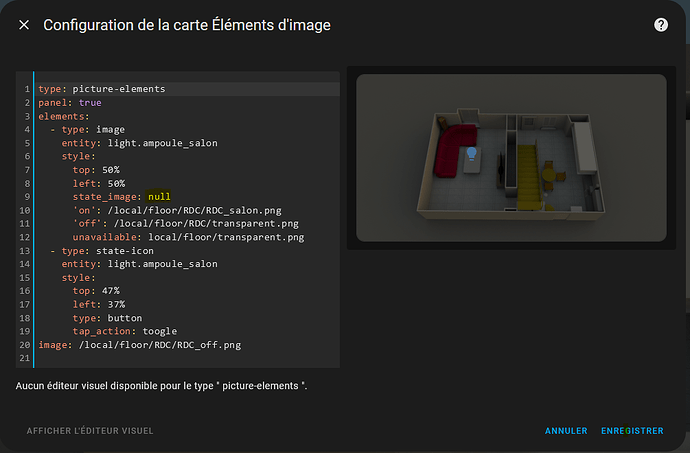

Bonjour Tous le monde,
Après de nombreuses recherche sur le forum, je n’ai pas trouvé ce problème chez l’un d’entre vous (ni de solution).
Je voulais mettre une petite interface sympa type floorplan 3D, mais voilà qu’il ne veux pas. Le code se modifie tous seule et me marque un « NULL » juste après le « STATE_IMAGE: »
Je pense qu’il a bien vu que j’étais pas doué pour l’instant avec mon home assistant
Quelqu’un à t’il une solution??
Et en plus, le faite d’appuyer m’ouvre la fenetre « more info » alors que je voulais juste changer l’état en on/off à la base.

C’est un problème d’espace. State_image est au même niveau que entity. Et sous state_image, c’est deux espace « on » :…
Exemple :
- type: image
entity: light.couloir
state_image:
"on": /local/floorplan/images/couloir-on.png #si entité sur « on » on affiche l’url
"off": /local/floorplan/images/transparent.png #si entité sur « off » on affiche l’url
"unavailable": /local/floorplan/images/transparent.png #si entité non detectable, on affiche l’url
Ho punaise, Merci beaucoup!
J’ai un peu balbutier sur les espaces effectivement, je vais revoir ça. Je vais chercher sur le forum si quelqu’un parle de mon problème de tap_action qui m’ouvre un pop up au lieu de juste changer l’état sur permuter.
