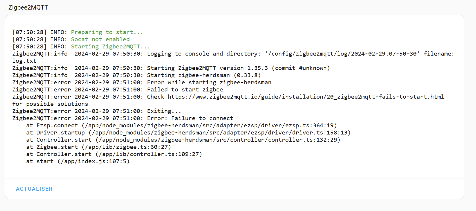

J’ai le message d’erreur suivant :
ta quel clé zigbee ?
La Sonoff P ou E , suivant la clé la configuration du sérial est différent.
Sans information, c’est dur de t’aiguiller.

J’ai une SONOFF Plus E
Faut ajouter adapter: ezsp dans la partie serial
serial:
  port: >-
    /dev/serial/by-id/usb-ITEAD_SONOFF_Zigbee_3.0_USB_Dongle_Plus_V2_20XXXXXXXXX-if00
  adapter: ezsp

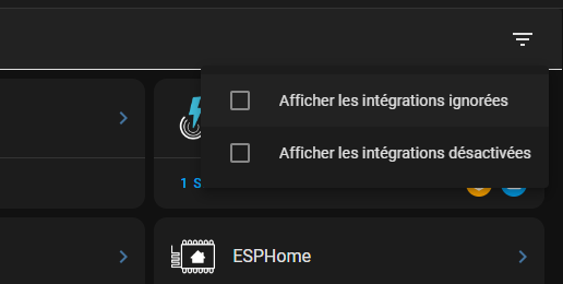

Faut bien désactiver ( ignorer ) ZHA ( Zigbee Home Automation ), sinon Z2M ce lancera pas.
J’avais mis adapter: ezsp
Par contre, je ne vois pas où il faut (ignorer) ZHA
J’ai cela
Dans paramètres / appareils et service .

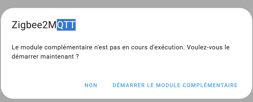

C’est que Z2M est pas lancer.
Oui, Z2M ne démarre pas…
Par contre dans paramètres / appareils et service , je n’ai pas pas
Obliger que tu as ZHA, qui détecte automatiquement la clé Zigbee et te propose de la configurer.
Ta peut être déja ignorer, regarde dans les intégrations ignorer.

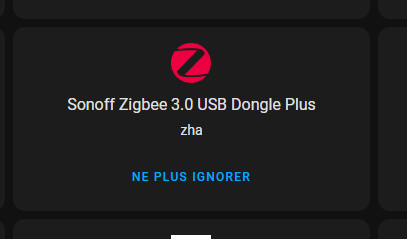

Je viens de découvrir sur un autre tuto sur youtube une partie de la réponse.
J’ai du ajouter le matériel dans la VM dans proxmox.
Quand je redémarre la VM, c’est visible
