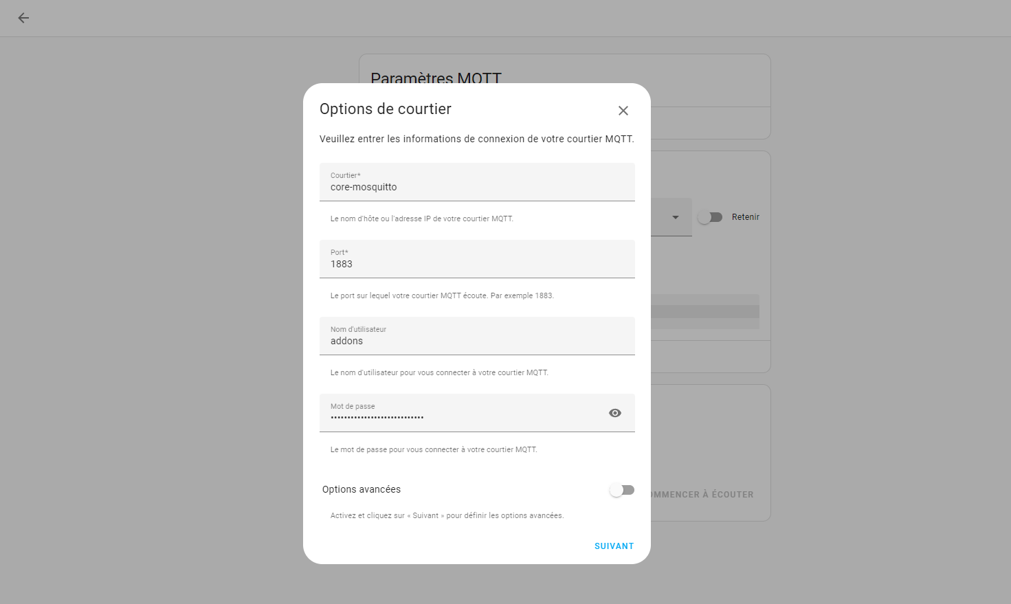

Bonjour, vérifies si tu as le même mot de passe dans ton intégration MQTT que celui de z2m
Tu dois avoir ça pour le serveur Mqtt
server: mqtt://core-mosquitto

edit: j’ai modifié le mdp dans mqtt, quand je retourne sur la page j’ai ce message à la place « password_not_changed »
malgré l’enregistrement de la page il revient toujours, c’est normal?

regardes le mot de passe que tu as dans le fichier configuration.yaml du répertoire zigbee2mqtt, est ce que c’est un mot de passe automatique avec 30 ou plus caractères ?
J’ai eu un problème équivalent et actuellement, mon mot de passe sous MQTT apparait aussi comme « password_not_changed »

alors non dans le fichier de configuration c’est bien mon mot de passe
j’ai refait la manip plusieurs fois et le mot de passe a fini par s’enregistrer, et miracle ça fonctionne! le service s’active et je trouve le zlinky dans la liste des appareils.

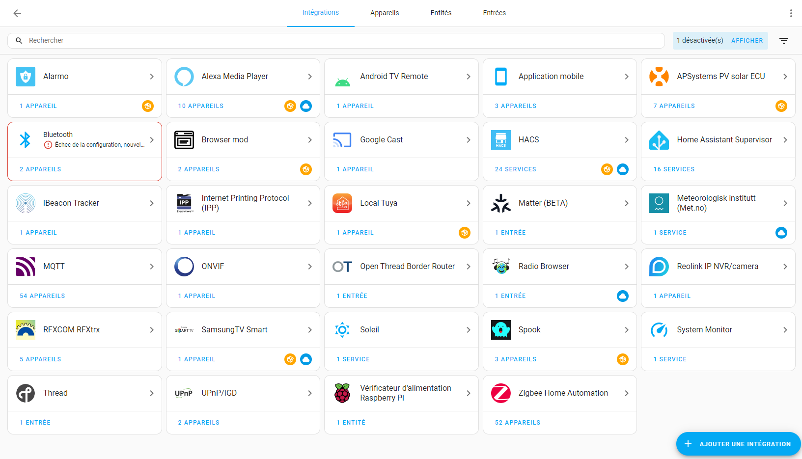

edit: et bien ça ne fonctionne plus, j’ai eu un message de zigbee automation service (je crois? un logo Z rouge) m’indiquant une erreur, j’ai cliqué sur conserver les paramètres et plus rien
Tu ne peux pas avoir ZHA et Z2M, il faut que tu ignores l’intégration ZHA
justement, j’ai désinstallé ZHA lors de l’installation de Z2m, je découvre complètement HA, peut être que j’ai raté un truc, mais j’ai cliqué sur désinstaller et j’ai eu une confirmation
Tu peux poster une copie d’écran de la page des intégrations ?
