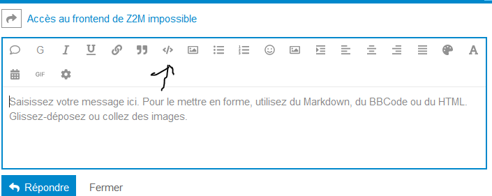

il faut que tu utilises le texte préformaté:

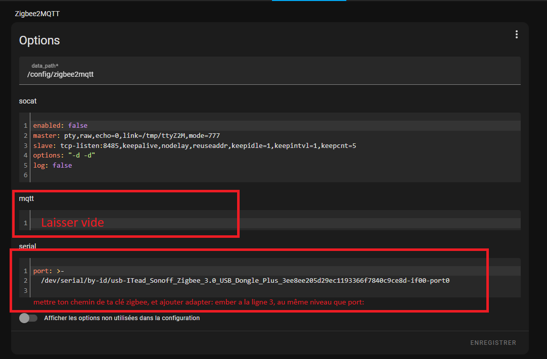

Je pense que le mieux, c’est que tu repartes à zéro.
Supprimer ton fichier configuration.yaml du dossier de zigbee2mqtt ( fait un backup ou cas ou ).
Configure zigbee2mqtt de l’UI, laisse la partie MQTT vide. Dans serial, ajoute le port avec ton chemin de la clé zigbee et adapter: ember.
Puis lance Zigbee2mqtt, il te créera automatiquement un user te pass pour le MQTT, avec les options qu’il faudras.
