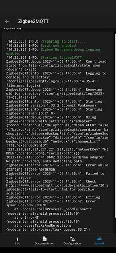

Et j’ai suivi le tuto pour tout installer mais je bloque toujours avec le message d’erreur qui suit j’ai lu les problèmes de chacun et ne trouve pas la soluce de mon côté.
Dsl mais je tourne en rond si quelqu’un peut m’aider je suis preneur.

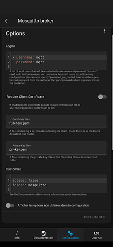

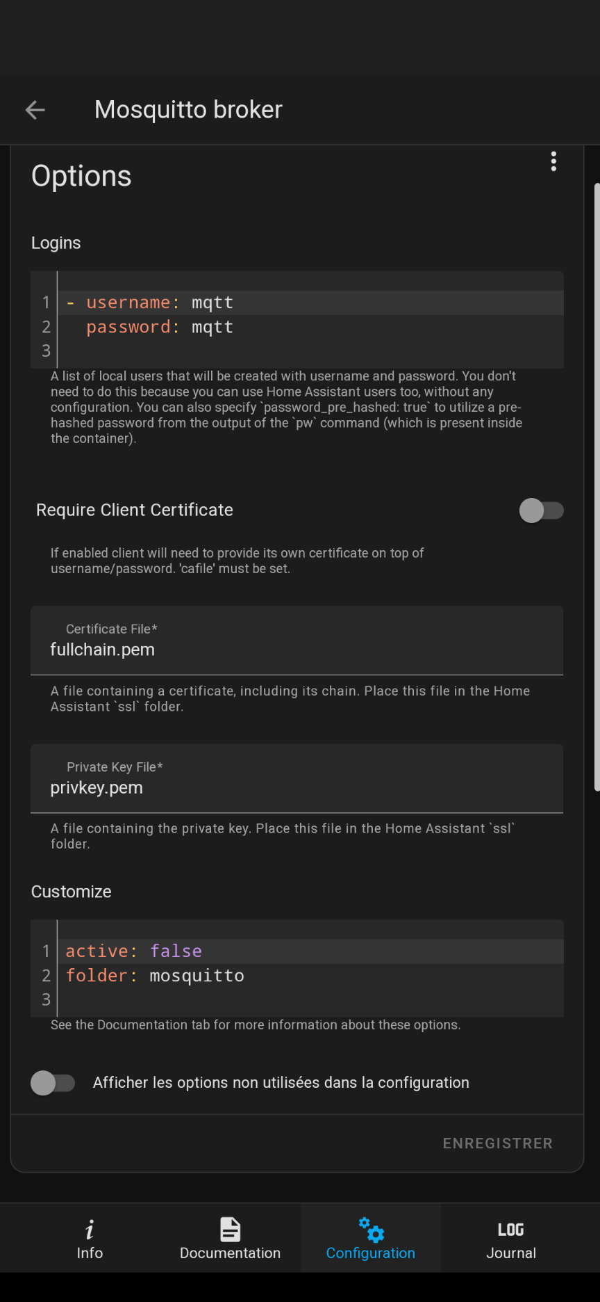

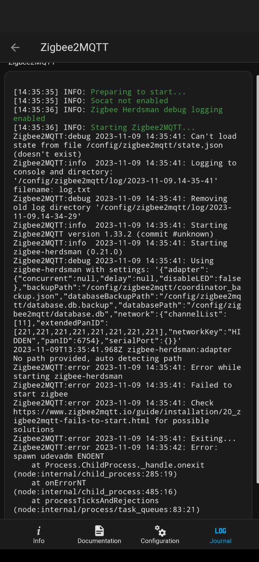

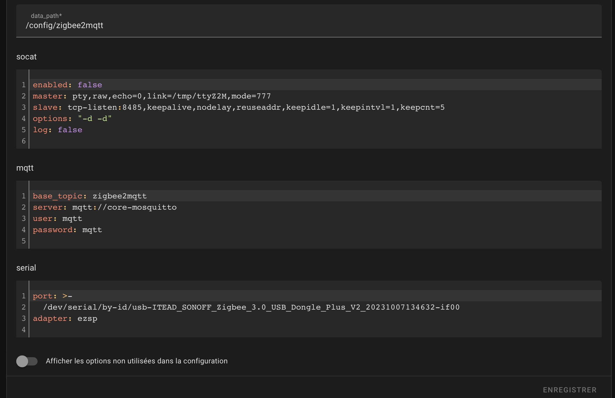

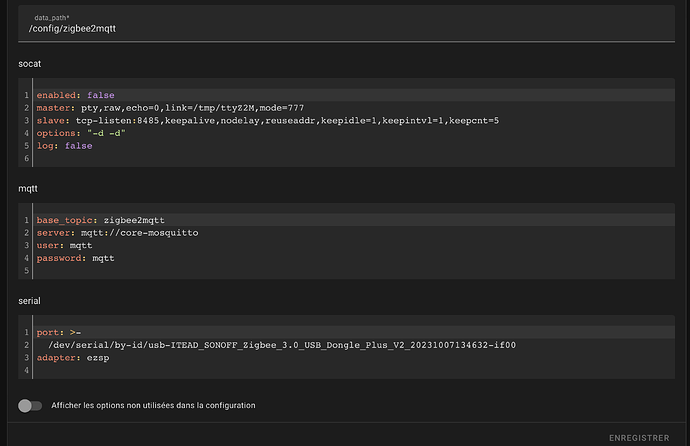

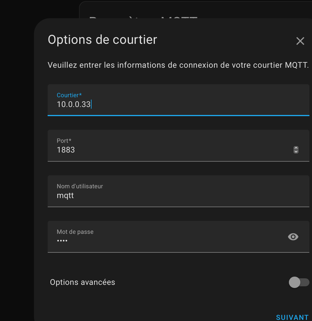

Config rentrée:
Sur le Broker Mosquitto :
Sur le Zigbee2mqtt :
Coté matériel j’ai une clef Sonoff version E branchée sur une rallonge USB

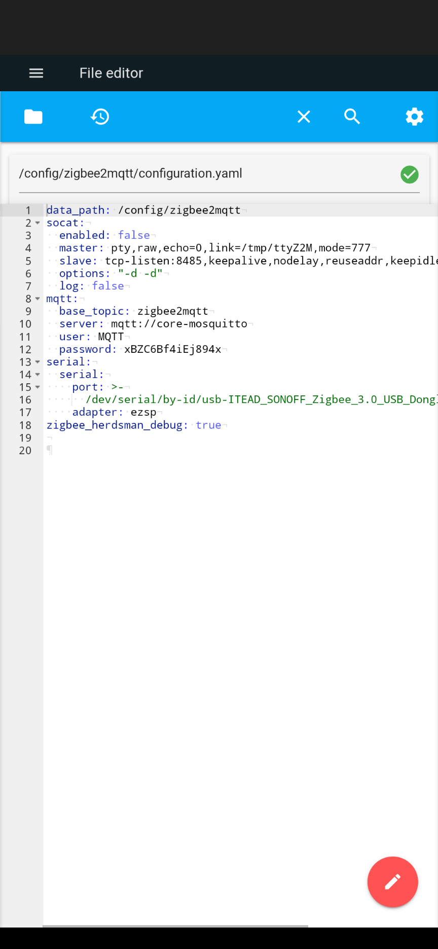

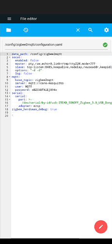

Sinon complément d’info également j’ai bidouiller dans le file editor voyant que cela ne fonctionnais pas mais rien de mieux de ce coté la je vous ma les paramètres. ( je ne suis pas sur d’avoir remis les bonnes données )
Dsl mais je tourne en rond si quelqu’un peut m’aider je suis preneur. Merci d’avance.
@ClassicRed @WarC0zes
salut, dans ta config yaml tu as 2 fois serial.
Tu as deux fois serial:.
Faut supprimer le deuxième et décaller a gauche de deux espaces port: et adapter: .
Ca doit être comme ca ( en mode yaml ):
serial:
port: >-
/dev/serial/by-id/usb-ITEAD_SONOFF_Zigbee_3.0_USB_Dongle_Plus_V2_20XXXXXXXXX-if00
adapter: ezsp
Et non comme ca:
serial:
serial:
port: >-
adapter: ezsp
Ok super nickel j’ai tellement modifier et remodifié que j’avais fait de mauvaise choses c’est ok pour moi. Je vous remercie.

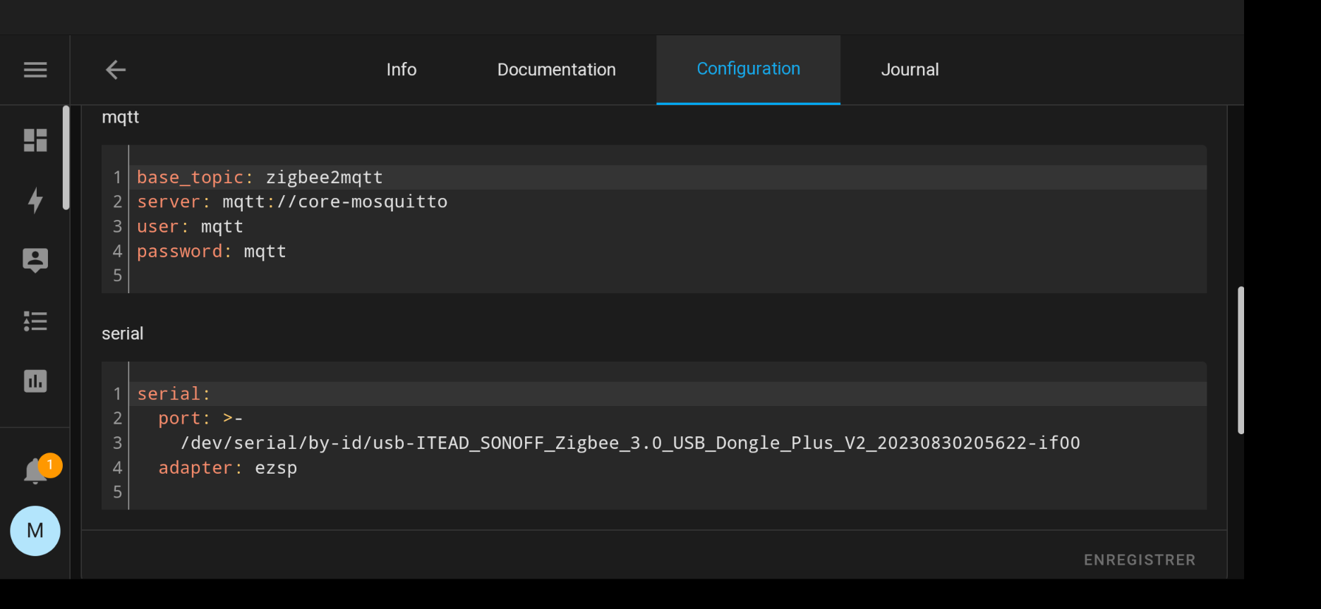

Bonsoir à tous,
Il est super ce tuto mais je suis trop nul…
j’ai voulu changer ma clef conbee pour une sonoff (la E). j’ai supprimé zigbeemqtt et mqtt broker pour les re installer.
mosquitto a l’air content. dans le panneau integration de mosquitto j’ai mis cela
