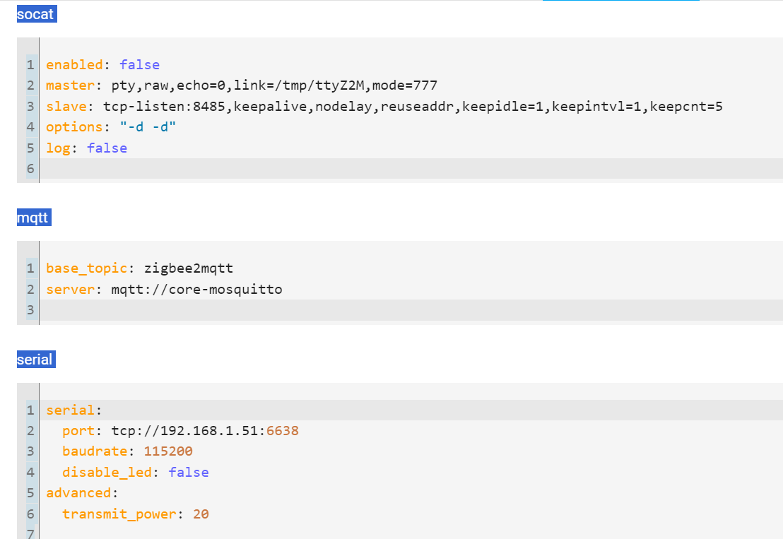

Hello, {résolu}
Tout d’abord bonnes fêtes à toutes et tous et merci pour le tuto et les commentaires.

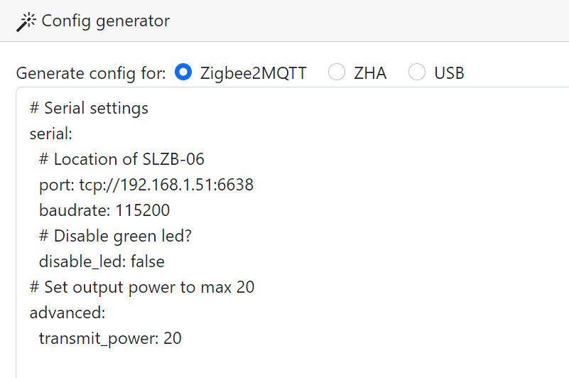

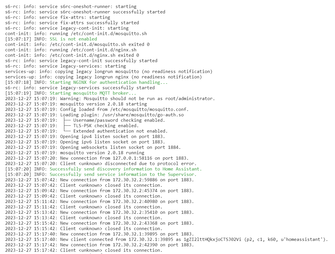

Je souhaite migrer de JEEDOM à HA, j’ai dédié un minipc Thinkcentre Pentium pour l’HAOS, je n’utilise pas de clé USB mais un SLZB-06 ethernet et mon niveau=novice. Voici le journal ZMQTT2
[img]
La configuration :
Journal MQTT Broker:
Ahhh votre bon coeur, programmeurs/euses, pour me sortir de cette tourmente…
Merci pour vos suggestions
Salut !
Dans la partie mqtt il te manque le port :
Et ta partie serial ne me semble pas correcte…
chez moi c’est comme çà:
port: tcp://core-silabs-multiprotocol:9999
adapter: ezsp
mais bon on n’a pas la même clé…
Et pour moi ton journal MQTT Broker: est correct
bon courage & bonnes fêtes :wink:

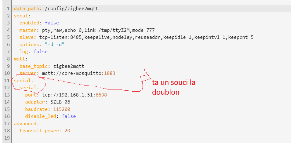

le advanced: doit ce mettre dans le configuration.yaml de Z2M ( dans le dossier zigbee2mqtt ) et pas sous serial:.
Merci Mimi,
J’ai fait certaines modif mais sans succès
Concernant la clé les lignes sont celles proposées par le produit lui même :
Merci et je continue mes recherches…
