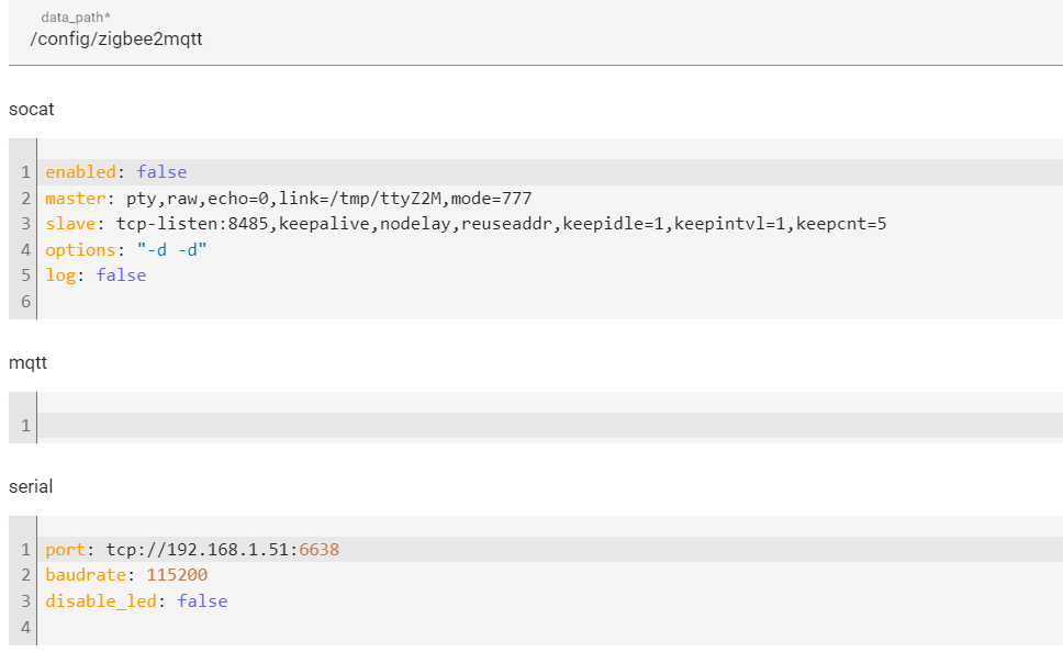

Je n’ai pas bien compris ou placer adanced: mais à chaque que je le change de place dans la configuration, il se remet automatiquement en bas de la liste.
Bonne soirée
Hello Nothing,
Si j’en supprime un, j’ai un message d’erreur à l’enregistrement :disappointed:
regarde si indexation est correct est poste ton message d’erreur , la personne peux deviné
Faire attention, entre le mode UI et YAML.
mode UI
mode YAML

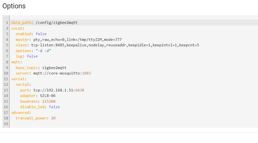

ce code, mets le après que tu auras réussi a démarrer Z2M
advanced:
  transmit_power: 20

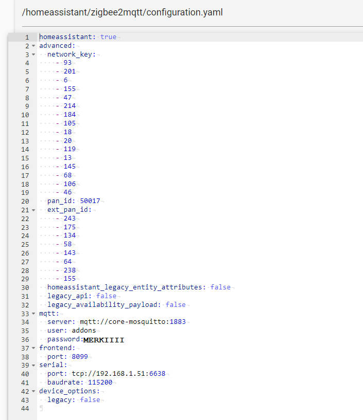

Tout d’abord un merci à tous, vos différentes propositions m’ont fait évolué vers la résolution du ma configuration Zigbee2mqtt.
Je confirme que l’adaptateur SLZB-06 via Ethernet a bien été pris en compte par zigbee2mqtt.
Le Tuto ZOROBAMA m’a aussi aidé car étant novice HA je ne savais pas éditer le fichier de configuration (merci file editor). Voilà la configuration qui a démarré :
Encore merci et à l’année prochaine pour mes appels aux secours… (et mes retour d’expérience)
Cache ton mot de passe MQTT :sweat_smile:
Ou un @Moderateur peu le modifier ?
J’étais trop enthousiaste et pressé d’aller dormir… Merci WarC0zes

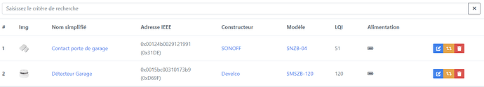

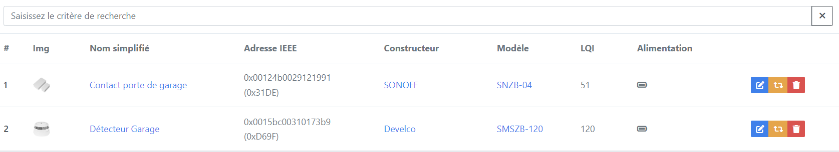

Merci pour ce tuto. J’ai reussi a faire l’installation sans souci. Sans creer un Identifiant supplémentaire.

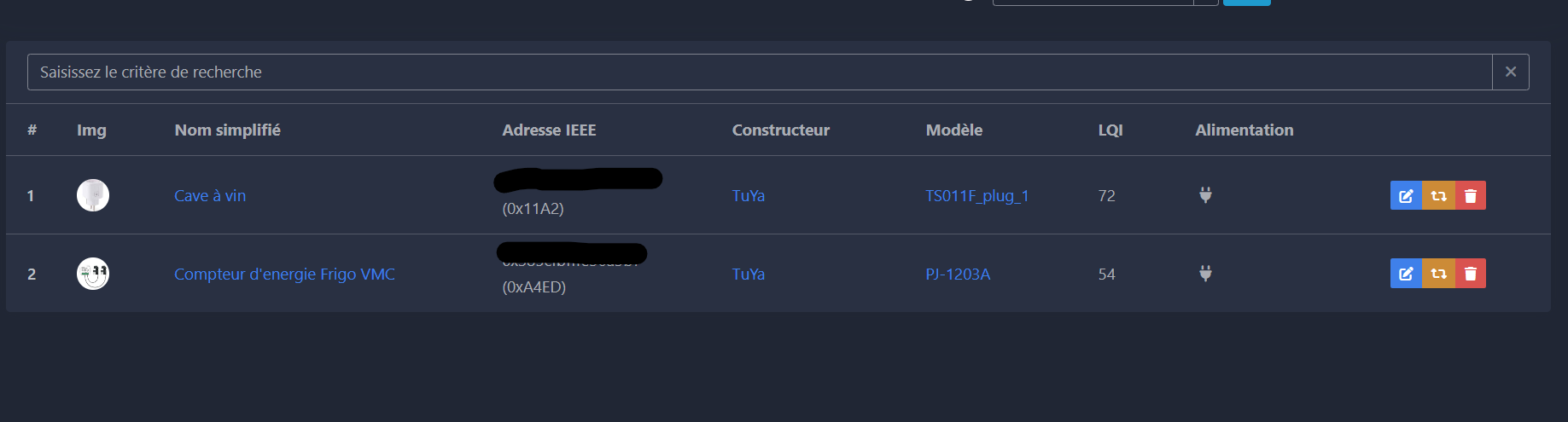

En revanche j’ai bien mes appareils dans Zigbee2mqtt mais impossible retrouver mes appareils pour les integrer a mon dashboard ou mes automatisation.
Je ne sais pas d’ou vient mon souci.

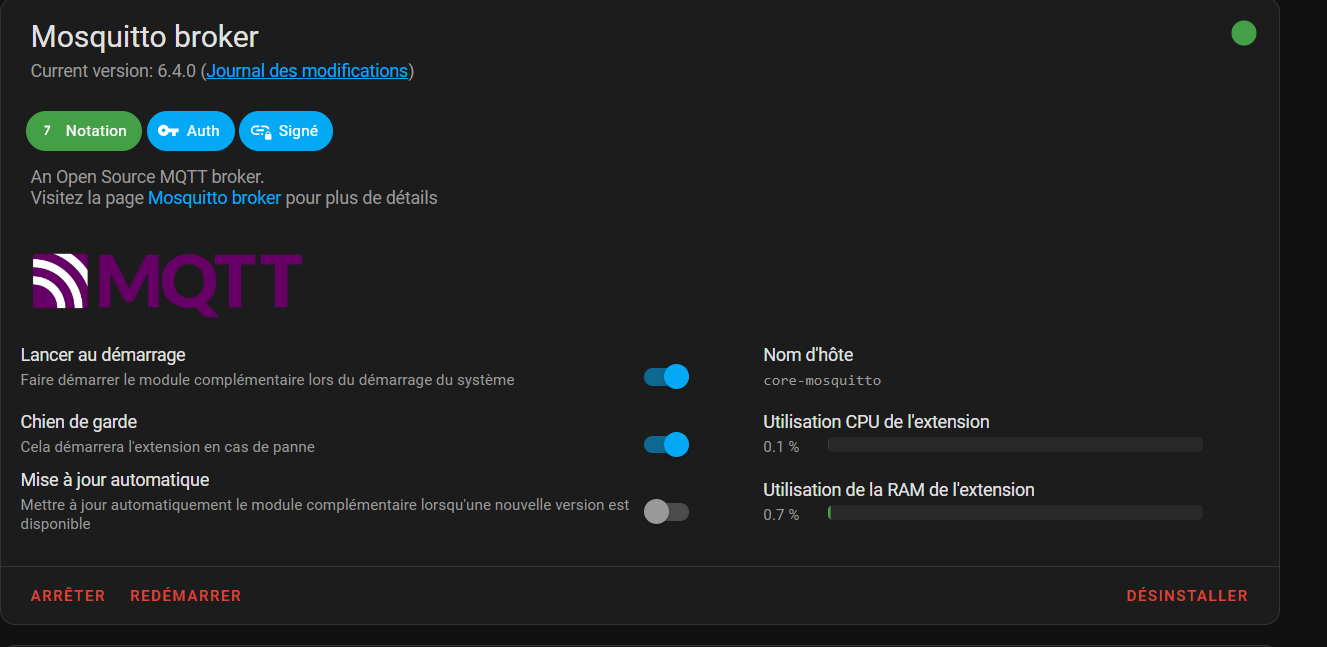

tu as bien installé broker mosquitto ?
Oui.

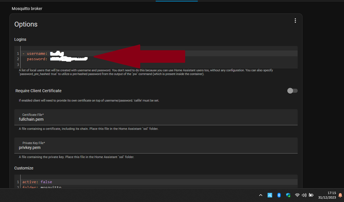

@Festayres82

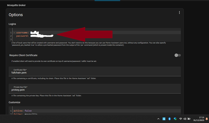

tu as rempli ceci fleche rouge

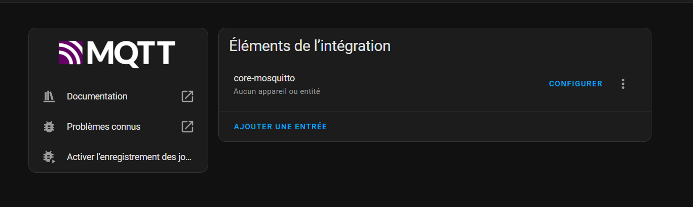

Hello, ça y est, pour ma part c’est résolu en fait je n’avais pas configuré :
  • paramètres - appareils et services MQTT qui se situe dans l’onglet intégration!!!
    Une fois configuré et « rechargé » et les appareils se comptabilisent dans l’icone et deviennent configurables dans le Dashboard.

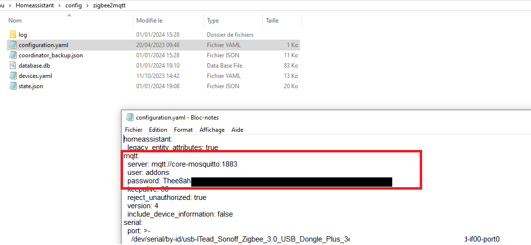

J’avais lu que la partie creation identifiant / mot de passe était plus obligatioire donc j’ai pas chercher plus loin.
En ce qui me concerne j’avais pas mis les identifiant dans l’integration MQTT.
Donc dans parametres > appareil > MQTT > configurer > reconfigurer mqtt tu copie non d’utilisateur et mots de passe.
Puis tu va les coller dans l’integration HACS comme expliqué là :
oui et non
chez certain pas de souci , chez d’autre comme moi par exemple obligé de mettre un
login et password , va comprendre !! :joy:

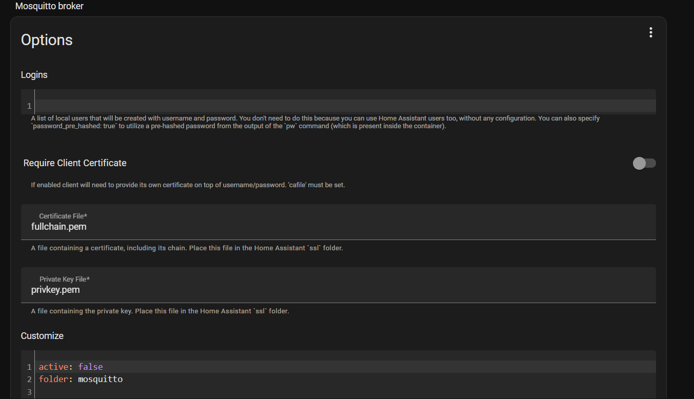

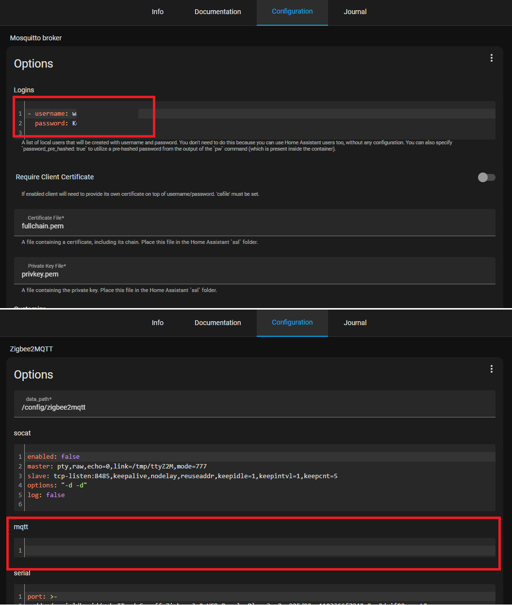

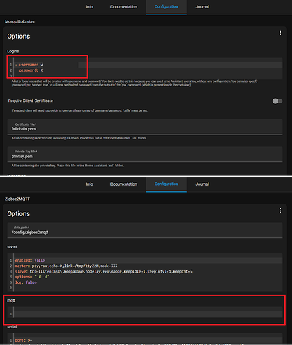

Enfaite il y a eu une mauvaise interprétation.
Faut créer un user et pass pour mosquitto broker ( qu’on puisse ce connecter avec MQTT exploreur ou l’utiliser pour Z2M ), mais ce n’est pas obligatoire d’utiliser ce compte dans Z2M.
Pour Z2M on peu le lancer sans mettre de compte MQTT et il en créera un automatiquement avec l’user addon ( si le module mosquitto broker est utiliser ) et le server: mqtt://core-mosquitto:1883.

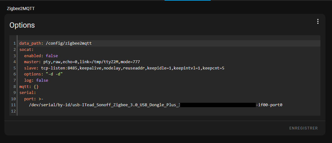

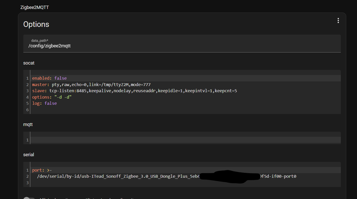

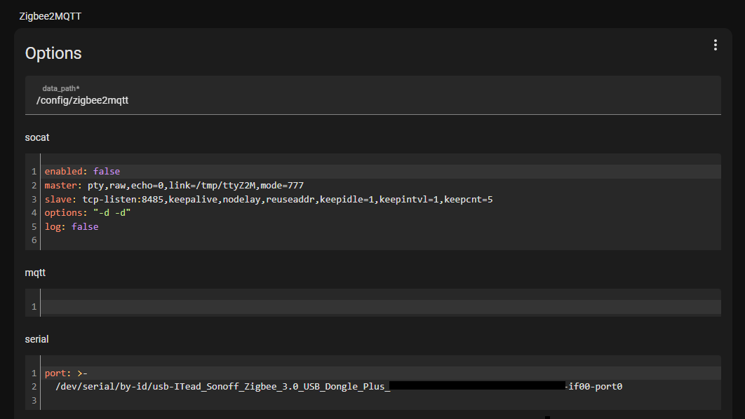

Bj
est tu sur de ce chemin
/dev/serial/by-id/usb-FTDI_ZiGate_ZIGATE+-if00-port0
vérifie bien si tout est identique comme ceci
data_path: /config/zigbee2mqtt
socat:
  enabled: false
  master: pty,raw,echo=0,link=/tmp/ttyZ2M,mode=777
  slave: tcp-listen:8485,keepalive,nodelay,reuseaddr,keepidle=1,keepintvl=1,keepcnt=5
  options: "-d -d"
  log: false
mqtt:
  base_topic: zigbee2mqtt
  user: XXXXX
  password: XXXX
serial:
  port: /dev/serial/by-id/usb-FTDI_ZiGate_ZIGATE+-if00-port0
  adapter: zigate
Bonjour oui il semble que c’est exactement sa
