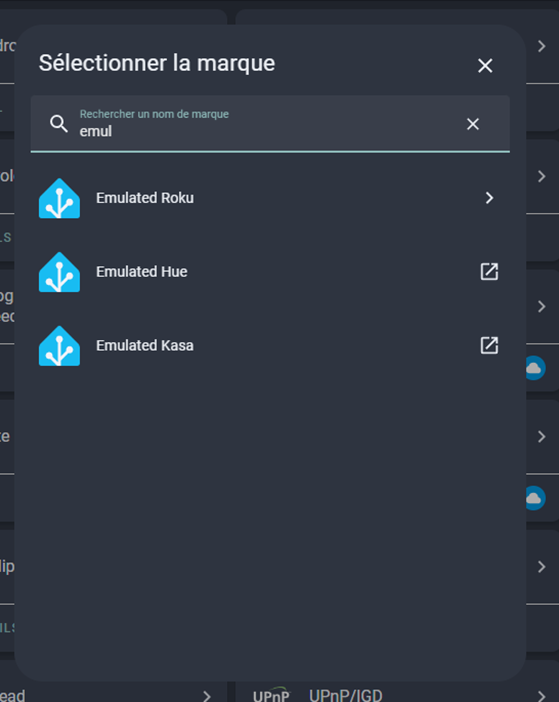

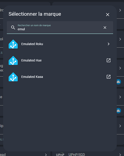

1- Allez dans paramètres > Appareils et services > Ajouter une intégration > Emulated Hue
Etant intégré à HA vous pouvez cliquez sur le lien pour ouvrir la page du document ce qui vous permettra de récupérer différentes informations à mettre dans votre configuration.yaml.

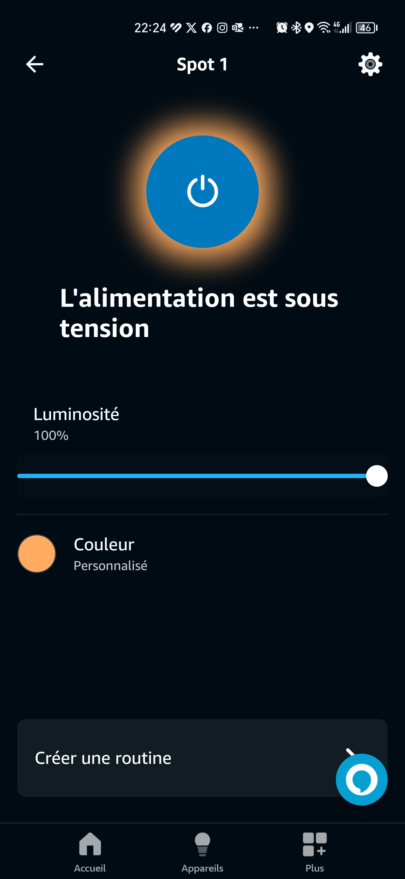

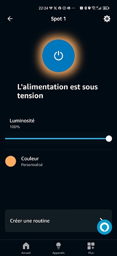

Résultat:
spot zigbee AWOX

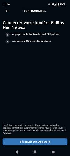

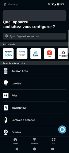

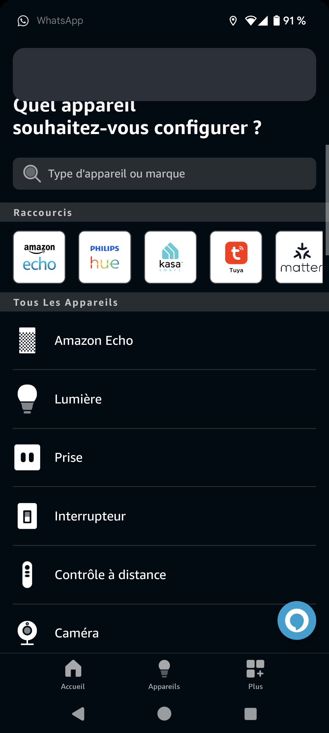

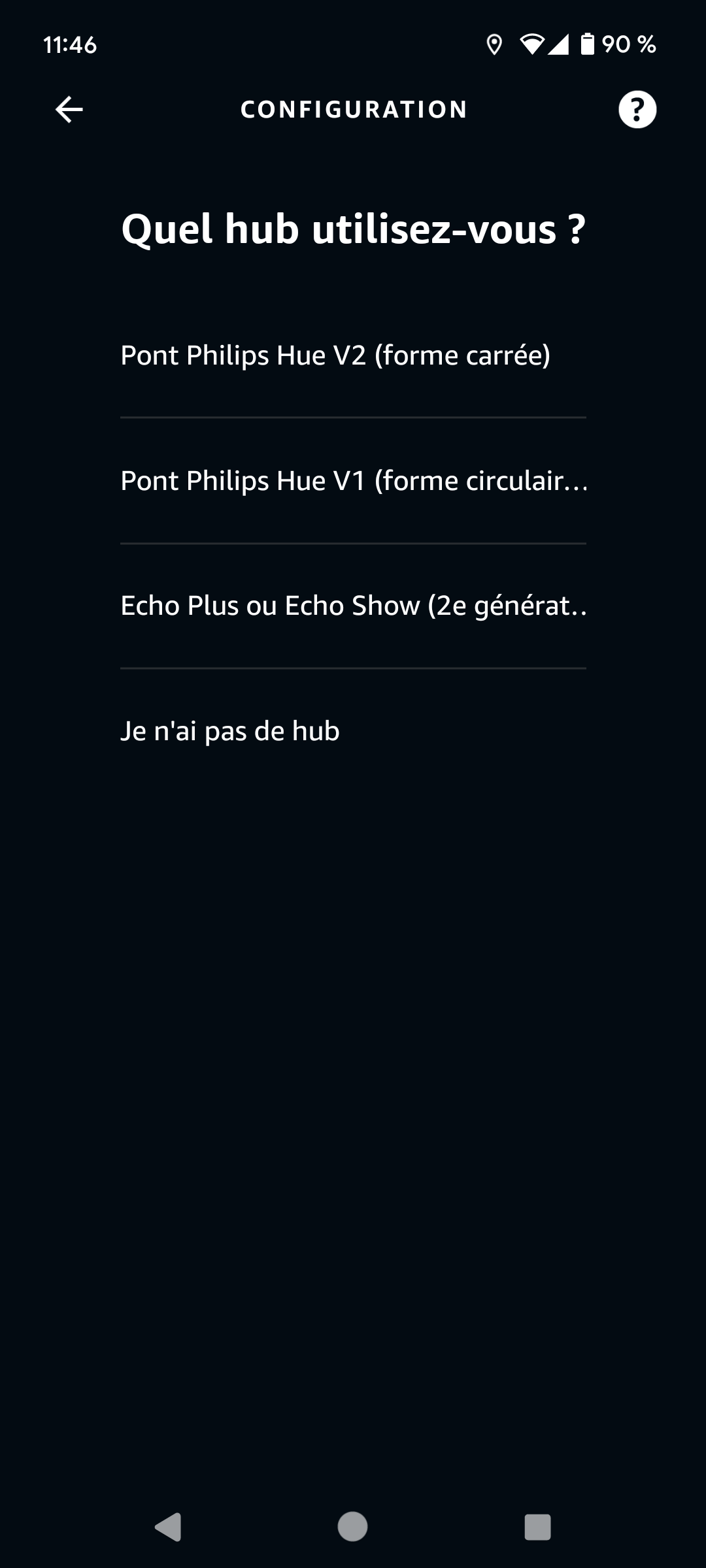

Voici la procédure à suivre (y compris après lors de la modification du yaml pour rajouter / modifier des appareils) :
Ici cliquer sur le « + » en haut à droite

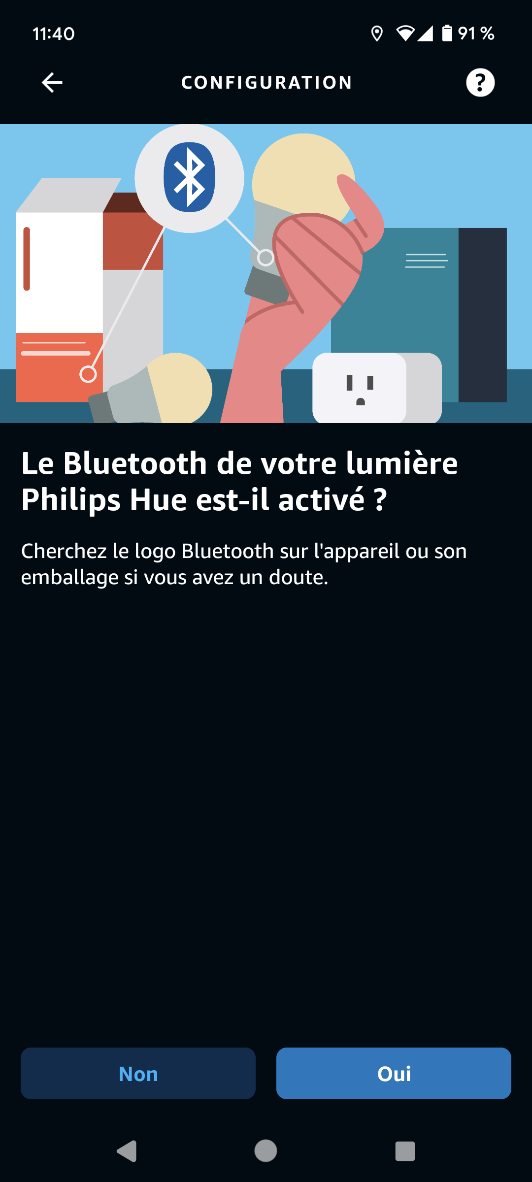

Ici cliquer sur l’icône Philips hue

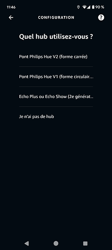

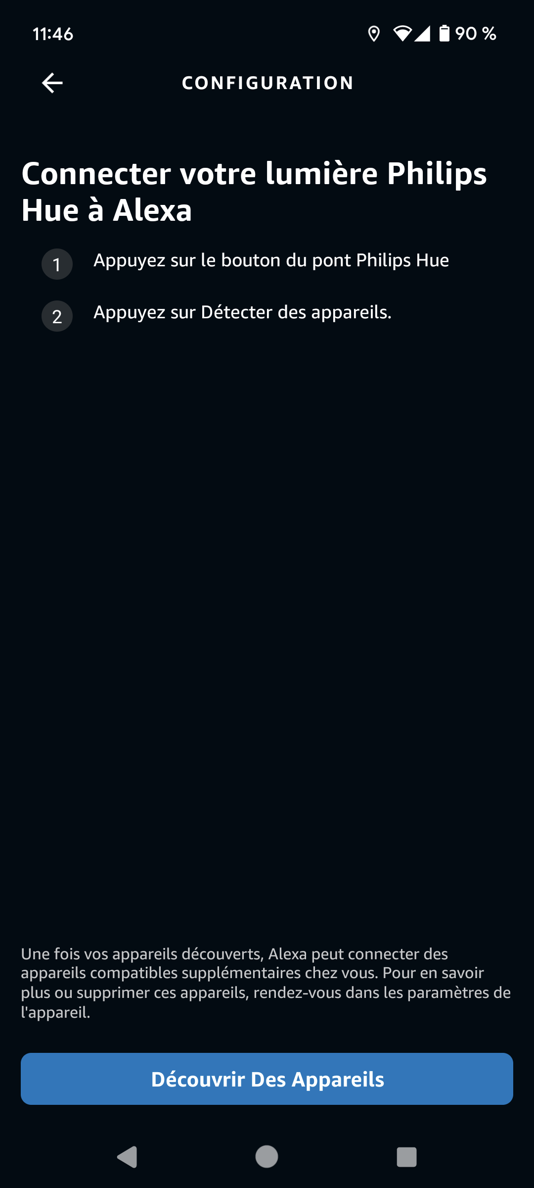

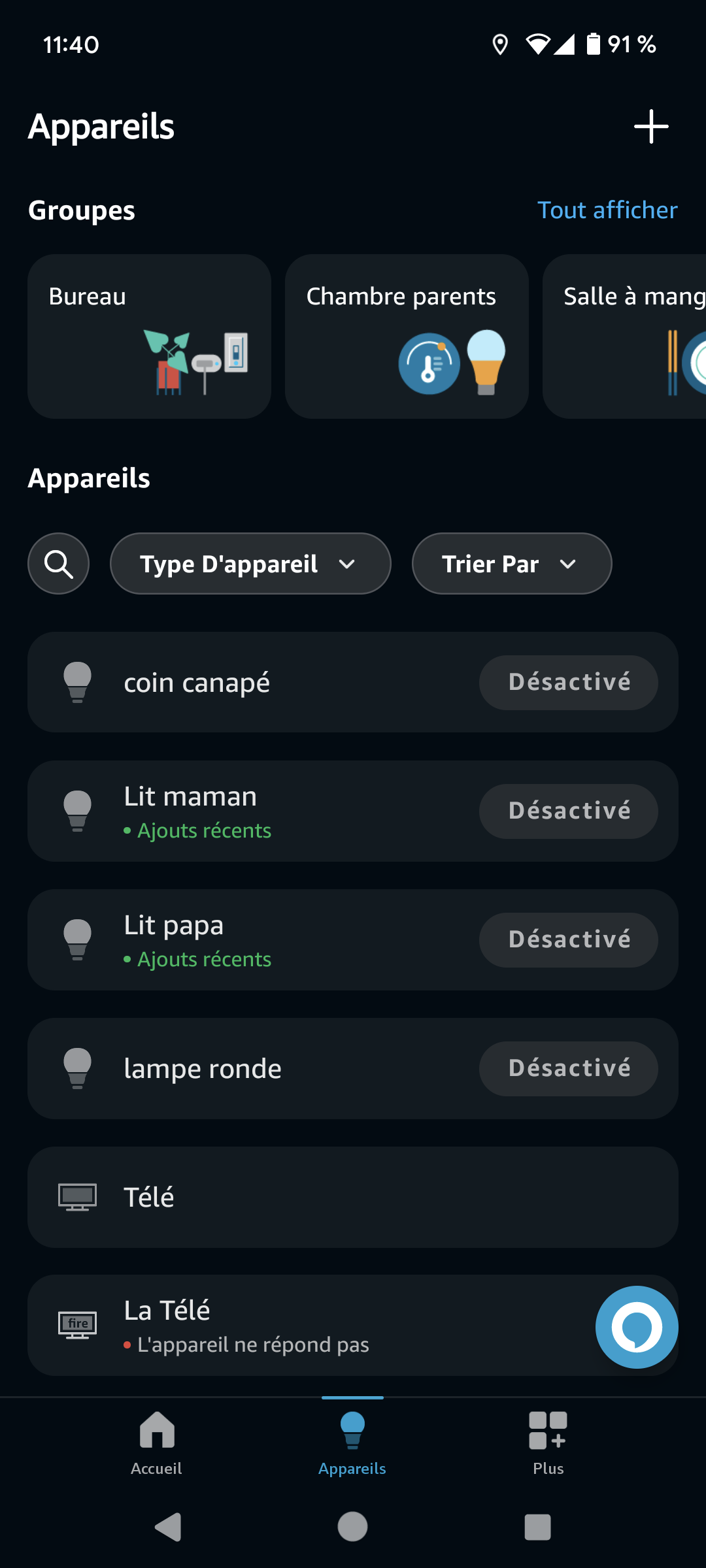

Répondre non à sa question
Sélectionner pont Hue V1
Cliquer sur « découvrir les appareils »
