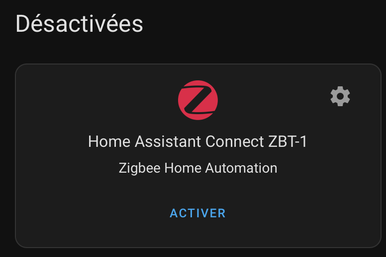

Il faut complètement supprimer ZHA
Redémarrer HA puis ignorer ZHA dans la liste des intégrations
Car il il s’accapare le dongle USB

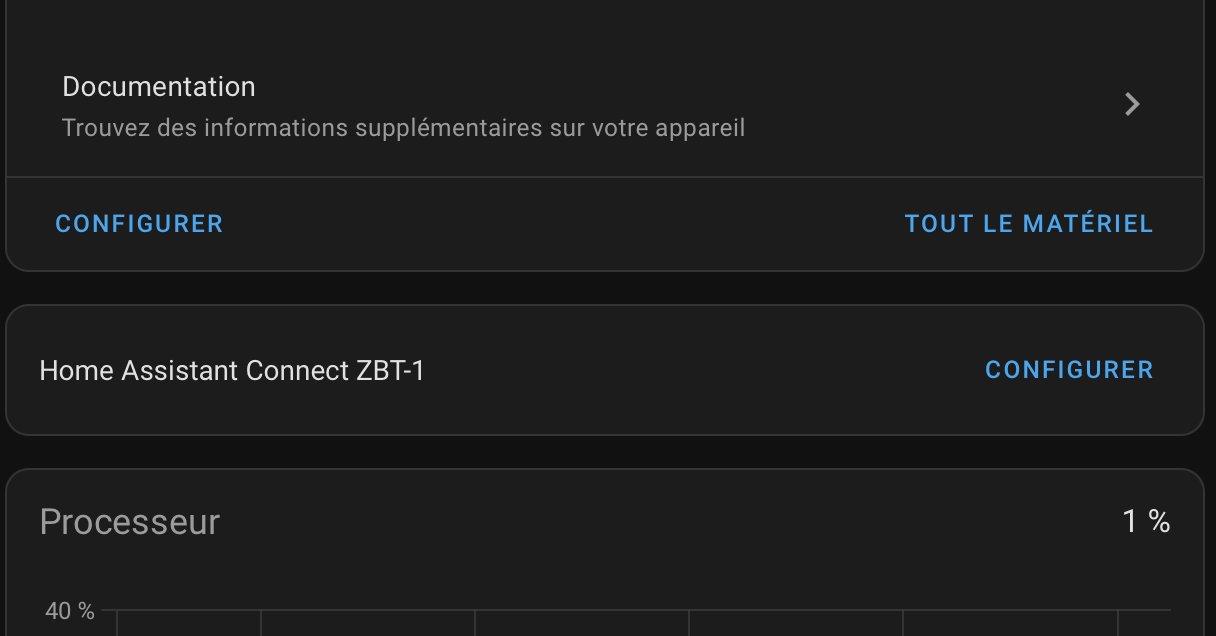

Alors je pense l’avoir fait, le seul endroit ou je trouve une infos concernant cette clé c’est dans Matériel
avec les infos suivantes :
ttyUSB0
/dev/serial/by-id/usb-Nabu_Casa_Home_Assistant_Connect_ZBT-1_a49c1082e5caed118b80c371cda106c3-if00-port0

Et lorsque tu vas dans les intégrations tu ne vois pas zha ? Il est bien ignoré il faut t’en assurer c’est la principale erreur faite lorsque les gens basculent de zha a z2m
il faut bien lire ce qu’on te dit.

Non c’est parfait

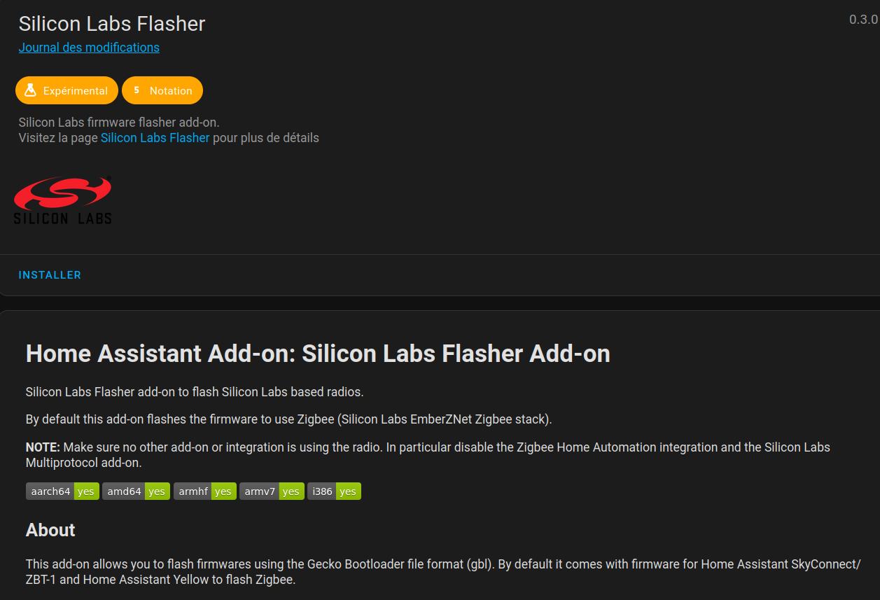

il y a l’addon silicon labs flasher
This add-on allows you to flash firmwares using the Gecko Bootloader file format (gbl). By default it comes with firmware for Home Assistant SkyConnect/ZBT-1 and Home Assistant Yellow to flash Zigbee
la dernière tentative fut la bonne !!
Merci beaucoup pour l’aide.
