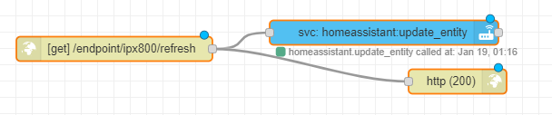

Nodered
J’ai donc commencé par utiliser Nodered, dont l’avantage est de pouvoir créer facilement un endpoint http et d’utiliser le push de l’IPX lorsque l’une des E/S est modifiée… donnant une très faible empreinte réseau. Je n’ai pas optimisé le flow… ça marche mais il faut jongler entre nodered et les entites créées sur HA.

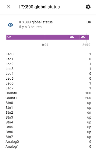

API XML
Au final, pour éviter cela, il est possible de passer par l’API IPX800 XML, qui renvoie tous les états en 1 seul fois.
(bon, par contre attention a ne pas se faire avoir: la sortie 1, c’est out1 en json et led0 en xml… pas mieux pour les états en XML, 0,1 pour les sorties, up et dn pour les entrées…
#/config/sensors/sensor_ipx800.yaml
platform: rest
name: IPX800 global status
resource: 'http://ipx800.local/globalstatus.xml'
json_attributes_path: $.response
scan_interval: 15
value_template: OK
json_attributes:
    - led0
    - led1
    - led2
    - led3
    - led4
    - led5
    - led6
    - led7
    - count0
    - count1
    - btn0
    - btn1
    - btn2
    - btn3
    - btn4
    - btn5
    - btn6
    - btn7
    - analog0
    - analog1

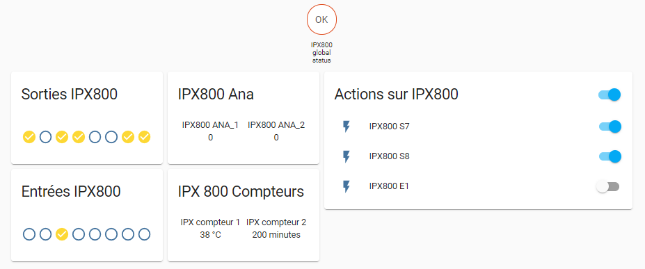

L’état des différentes entrées (ou sorties, cpt…) se fait donc un seul sensor principal rest
Il suffit ensuite de créer des binary-sensors pour l’état des E/S,

et des sensors pour l’état des compteurs et des analogiques qui se rapportent au sensor « principal »
platform: template
sensors:
  #Compteurs
  ipx800_cpt1:
    friendly_name: IPX compteur 1
    value_template: '{{ state_attr("sensor.ipx800_global_status", "count0") }}'
    unit_of_measurement: °F
  ipx800_cpt2:
    friendly_name: IPX compteur 2
    value_template: '{{ state_attr("sensor.ipx800_global_status", "count1") }}'
    unit_of_measurement: minutes
  #Analogiques
  ipx800_an1:
    friendly_name: IPX800 ANA_1
    device_class: power
    value_template: '{{ state_attr("sensor.ipx800_global_status", "analog0") }}'
  ipx800_an2:
    friendly_name: IPX800 ANA_2
    device_class: energy
    value_template: '{{ state_attr("sensor.ipx800_global_status", "analog1") }}'
Tout cela permet déjà de remonter tous les états…

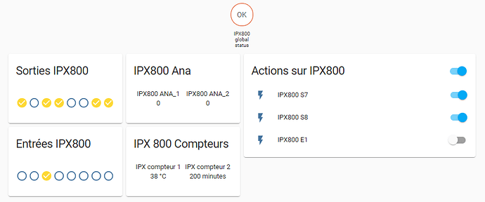

La commande
Pour la partie commande des E/S, utilisation de switch template
#/config/switches/switch_ipx800.yaml
platform: template
switches:
  ipx800e1:
    friendly_name: IPX800 E1
    value_template: '{{ is_state_attr("sensor.ipx800_global_status", "btn0","dn") }}'
    turn_on:
      - service: rest_command.switch_ipx800_e
          led: 100
      - service: homeassistant.update_entity
          entity_id:
            - sensor.ipx800_global_status
            - binary_sensor.ipx800_e1
    turn_off:
          led: 100
          entity_id:
  ipx800s7:
    friendly_name: IPX800 S7
    value_template: '{{ is_state_attr("sensor.ipx800_global_status", "led6","1") }}'
    #value_template: '{{ state_attr("sensor.ipx800_global_status", "led6") | int >=1 }}'
    turn_on:
      - service: rest_command.set_ipx800_s
          num: set7
          state: 1
          entity_id:
            - binary_sensor.ipx800_s7
    turn_off:
          num: set7
          state: 0
          entity_id:
(l’appel au service: homeassistant.update_entity permet de relancer une requête API et d’avoir un retour d’état immédiat)
avec une commande rest qui va avec:
  • Fixe un état pour les sorties (on ne peut pas pour les entrées)
  • Commutation pour les entrées (on peut utiliser aussi pour les sorties si on préfère avoir une seule commande. Avec le retour d’état, ça peut être jouable.
rest_command:
  switch_ipx800_e:
    url: http://ipx800.local/leds.cgi?led={{ led }}
  set_ipx800_s:
    url: http://ipx800.local/preset.htm?{{ num }}={{ state }}
Voici une carte rapide représentant l’état des différentes E/S et des actionneurs…
Changement d’état externe → une toute petite couche de nodered
Enfin dans le cas d’un changement d’un état de l’IPX800, pour éviter d’attendre le scan, si l’on veut un retour d’état rapide, utilisation d’un simple endpoint Nodered qui lorsqu’il recevra une requête, lancera un update du sensor « principal »… (il faudra faire éventuellement un update des différents sensors si besoin)
[{"id":"6d000be6.d538a4","type":"http in","z":"753e90f9.ed355","name":"","url":"/ipx800/refresh","method":"get","upload":false,"swaggerDoc":"","x":240,"y":480,"wires":[["16424523.6898bb","2bedb3eb.4b5dec"]]},{"id":"2bedb3eb.4b5dec","type":"http response","z":"753e90f9.ed355","name":"","statusCode":"200","headers":{},"x":660,"y":520,"wires":[]},{"id":"16424523.6898bb","type":"api-call-service","z":"753e90f9.ed355","name":"","server":"8b0f3c25.1116b","version":1,"debugenabled":false,"service_domain":"homeassistant","service":"update_entity","entityId":"sensor.ipx800_global_status","data":"","dataType":"json","mergecontext":"","output_location":"","output_location_type":"none","mustacheAltTags":false,"x":570,"y":460,"wires":[[]]},{"id":"8b0f3c25.1116b","type":"server","name":"Home Assistant","addon":true}]
Le push pourra se faire sur l’ipx soit au niveau général, soit au niveau de l’entrée/sortie concernée
Voilà, il y a surement encore des améliorations à faire, je n’ai que quelques semaines de HA, donc je ne capte pas toute les subtilités encore… mais bon, ça marche pour l’instant à peu près…
La prochaine étape, je verrai peut-être intégration si je trouve un peu de temps…
Avant je vais voir pour commander ma zibase qui est toujours opérationnelle !
:heart: Merci pour le retour :+1:
As tu regardé si le service homeassistant.update_entity fonctionnait pour la mise à jour afin de tout faire en native HA ?
En fait, en native HA, ça fonctionne, le update_entity est fait au niveau des switchs lorsqu’on l’actionne à partir d’HA. (mais je n’ai peut-être pas compris ce que tu voulais dire)
La partie nodered est optionnel, c’est juste si l’on souhaite avoir un retour d’état rapide sur un changement d’état d’une E/S de l’IPX (ex, 1 interrupteur sur une entrée). Cela évite d’attendre le scan de HA, ou de mettre un scan très court pour limiter la latence. Je n’ai pas trouvé de moyen pour avoir ce même comportement en natif…
L’utilisation de l’API HA pourrait être bien, mais, de ce que j’ai pu avoir, c’est seulement avec une clé API, je ne sais pas si c’est possible de configurer sur l’IPX. En plus, il y a le pb de certificat avec let’sencrypt qui empêche de passer en local. alors qu’il n’y a pas de pb avec le endpoint nodered.
Mais je suis intéressé de savoir s’il y a un moyen !
