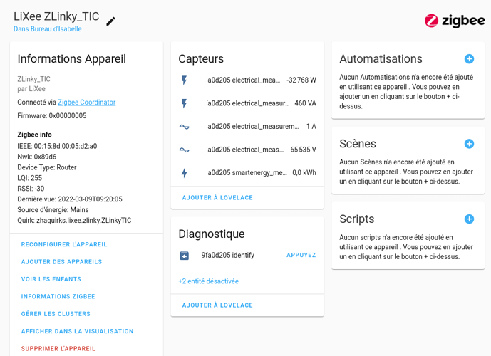

Voilà ce que j’ai ajouté dans mon fichier configuration.yaml :
#mise à jour OTA du ZLINKY_TIC
zha:
  zigpy_config:
    ota:
      otau_directory: /config/zigpy_ota
j’ai copié le firmware dans le répertoire /config/zippy_ota et redémarrer HA. Et ça fonctionne.
Par contre, il n’y a que 2 entités valides : le courant instantané (1 A) et la puissance apparente (460VA), le reste ne remonte pas de donnée valide. Je cherche des solutions.

Dans mon cas, la mise à jour semble bien détectée
2022-06-05 00:28:53 DEBUG (MainThread) [zigpy.zcl] [0x0FE4:1:0x0019] Decoded ZCL frame: Ota:query_next_image(field_control=<FieldControl.0: 0>, manufacturer_code=4151, image_type=1, current_file_version=1)
2022-06-05 00:28:53 DEBUG (MainThread) [zigpy.zcl] [0x0FE4:1:0x0019] Received command 0x01 (TSN 53): query_next_image(field_control=<FieldControl.0: 0>, manufacturer_code=4151, image_type=1, current_file_version=1)
2022-06-05 00:28:53 DEBUG (MainThread) [zigpy.zcl] [0x0FE4:1:0x0019] OTA query_next_image handler for 'LiXee ZLinky_TIC': field_control=FieldControl.0, manufacture_id=4151, image_type=1, current_file_version=1, hardware_version=None, model=ZLinky_TIC
2022-06-05 00:28:53 DEBUG (MainThread) [zigpy.zcl] [0x0FE4:1:0x0019] OTA image version: 5, size: 240478. Update needed: True
2022-06-05 00:28:53 INFO (MainThread) [zigpy.zcl] [0x0FE4:1:0x0019] Updating: LiXee ZLinky_TIC
2022-06-05 00:28:53 DEBUG (MainThread) [zigpy.zcl] [0x0FE4:1:0x0019] Sending reply header: ZCLHeader(frame_control=FrameControl(frame_type=<FrameType.CLUSTER_COMMAND: 1>, is_manufacturer_specific=False, is_reply=1, disable_default_response=1, reserved=0, *is_cluster=True, *is_general=False), tsn=53, command_id=2, *is_reply=True)
2022-06-05 00:28:53 DEBUG (MainThread) [zigpy.zcl] [0x0FE4:1:0x0019] Sending reply: query_next_image_response(status=<Status.SUCCESS: 0>, manufacturer_code=4151, image_type=1, file_version=5, image_size=240478)
Malheureusement, il ne se passe rien (peu importe le délai d’attente)
La progression reste bloquée à 0%.
2022-06-05 00:28:53 DEBUG (MainThread) [zigpy.zcl] [0x0FE4:1:0x0019] OTA upgrade progress: 0.0

DEBUG (MainThread) [zigpy.zcl] [0x91BB:1:0x0019] OTA upgrade progress: 0.2
Le problème que j’ai rencontré au départ, c’est que la mise à jour était très très très lente (ce qui en soit n’était pas très grave, moins de 1% par minute), mais par contre elle finissait par repartir à 0 automatiquement (toutes les 5 - 10 - 15 minutes, ça dépendait des fois). Le tout sans aucun message d’erreur - j’ai pas compris.
C’est là que j’étais content de regarder les logs régulièrement, ça m’a permis assez vite de voir qu’il y avait un problème. J’interprète cela comme un problème de stabilité de mon réseau maillé, peut être que le signal n’était pas assez bon pour faire une telle mise à jour (je note que le fichier ota fait 239 kB, je ne me rends pas compte de si c’est beaucoup ou pas sur un réseau zigbee…).
Finalement, en amenant mon coordinateur à quelques centimètres du Zlinky_TIC, tout s’est bien mis à jour sans interruption - en un peu moins de 30 minutes.
Voilà !
