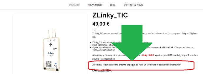

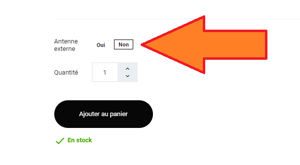

tu aurais dû commande la version avec antenne , je pense !

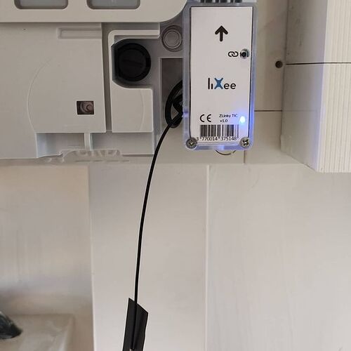

J’ai pas vu de version avec antenne, c’est peut-être un fil à souder ?
Le lqi est à 3 derrière la vitre volet fermé (9 volet ouvert), j’imagine que c’est faible.
lqi à 3 !!
Tu m’étonne que les info remonte pas bien
mince j’ai loupé cette option quand j’ai passé la commande.

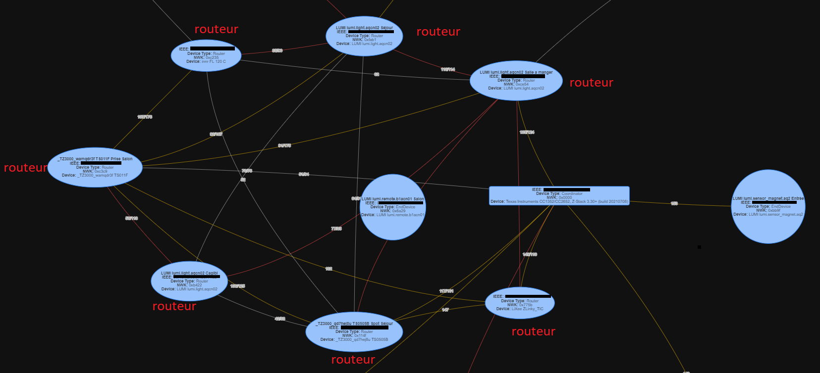

La solution pour ta portée, je te les dit. Rajoute un routeur entre ton Zlinky et ta clef Zigbee.
C’est quoi exactement un routeur ?
J’ai une clé zigbee sonoff avec une antenne, c’est lui le routeur ?
Un routeur peut être une ampoule, une prise ou multiprise, interrupteur mural ( pas tous) en zigbee . C’est un appareil qui est alimenté électriquement et permettra d’étendre ton réseau Zigbee.
Achète une ampoule zigbee ou une prise zigbee que tu placera entre ton dongle et le zlinky. Et si avec un routeur ca suffit pas , tu en rajoute d’autre :wink:
Un plan de mon réseau zigbee avec les routeur marqués:

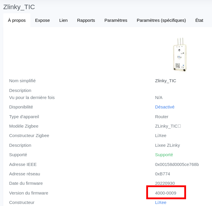

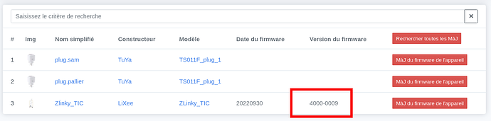

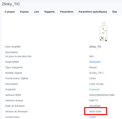

Je possède ZLinky_TIC depuis mercredi, et concernant la version du firmware dans Z2M, c’est un peu curieux … le même numéro de version s’affiche sur les info de l’appareil et dans la recherche de nouveau firmware.
Il est tout à fait probable que je dispose réellement de la version pre-release 0009 du firmware étant donné que la version date du 30/09, mais pourquoi donc Z2M me proposerait une mise à jour ? :crazy_face:
