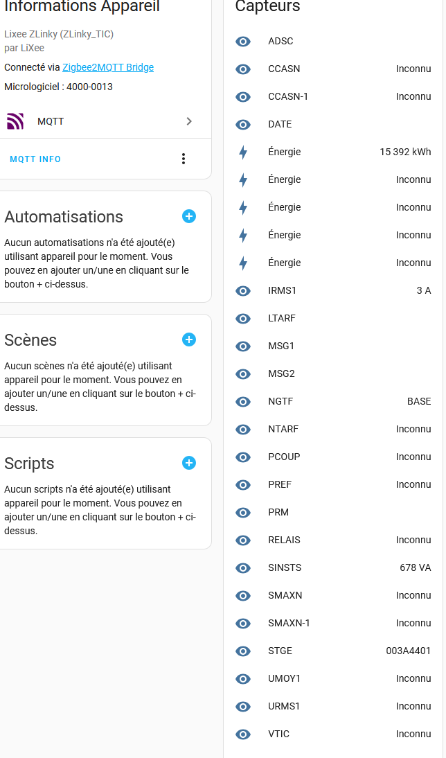

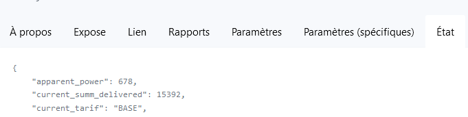

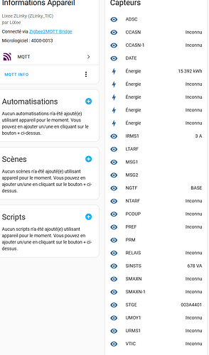

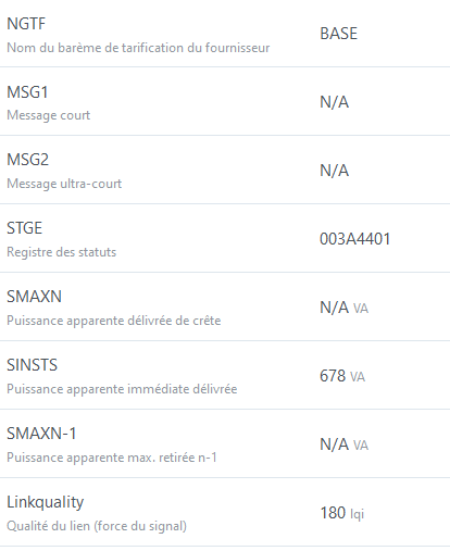

  • Dans la section « ETAT » de mon ZLINKY, j’ai la sensation que mes valeurs de bases sont foireuses. LE current_tarif étant BASE alors que je suis en HPHC
ce qui serait également cohérent avec des erreurs dans les logs comme par exemple « [2024-10-23 19:20:34] warning: zhc:lixee: Failed to read zigbee attributes: Error: ZCL command 0x00158d0005d2977f/1 haMeterIdentification.read([« powerThreshold »] »
  • J’ai de très nombreuse commande en Timeout, comme si ma liaison était mauvaise. J’ai cependant l’impression d’avoir un bon « LQI ».
  • J’ai toujours l’idée d’un capteur pas à jour, mais il me semble avoir lu la version était correcte 4000-0013
Il me suggère cependant de faire une update qui échoue systématiquement au bout de 30/40%

Je n’ai pas de linky mais c’est étonnant de ne pas avoir les bonnes valeurs…
« Base » n’arrive pas par hasard et pour moi il montre 2 choses :
  • la communication zigbee est OK (éventuellement avec un timeout mais quand même)
  • la récupération fonctionne car ‹ base › est découvert
donc je pense qu’il faut chercher du coté de la config du linky en lui-même.

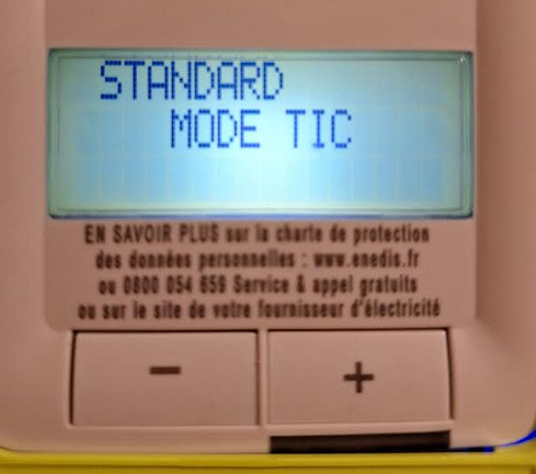

Vérifie sur l’écran du linky et non pas sur ton contrat qu’il soit bien en standard et pas en historique. Tu fais défiler et un moment tu tombe soit sur standard soit sur historique
Je me suis fait des noeuds au cerveau sur certains retour du Zlinky et en effet, la première chose à regarder c’est ce qui s’affiche sur le linky lui même pour voir si c’est cohérent de ce que remonte le Zlinky dans HA.

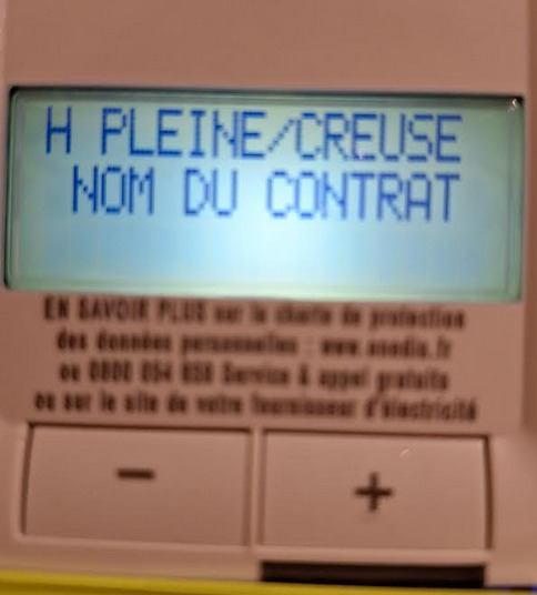

Voici les photos de mon compteur linky :
J’en déduis que je suis donc bien en STANDARD et HPHC.

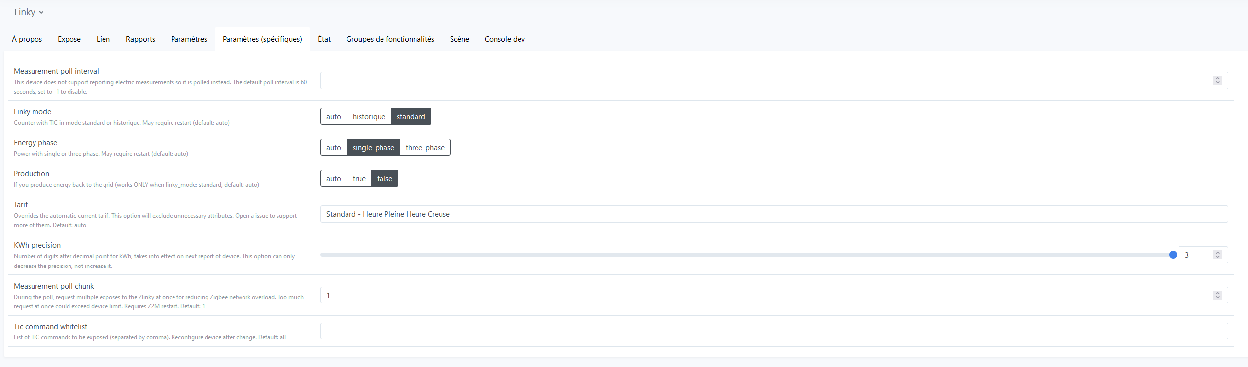

Pour tes timeouts, règles le paramètre Measurement poll chunk sur 1
Et relance z2m
Aussi filtre les données avec Tic command whitelist, par ex ici j’ai ça :
LTARF,NGTF,EAST,EASF01,EASF02,EASF03,IRMS1,URMS1,PCOUP,SINSTS,VTIC,PREF,STGE,NTARF,SMAXN,SMAXN-1,MSG1,MSG2
Il faut que tu cliques sur Reconfigure après avoir changé ce dernier.

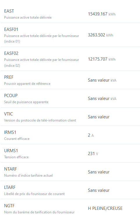

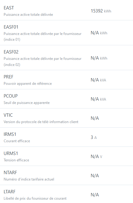

Edit: Fait voir aussi tes écrans reporting et expose sur z2m
merci pour ta réponse.
" Pour tes timeouts, règles le paramètre Measurement poll chunk sur 1" => c’était déjà fait. mais j’ai tenté et relancé z2m.
Pas de changement.
J’ai appliqué ta recommandation pour les filtre, puis reconfigurer comme montré.
Voici mes exposes après reconfiguration :

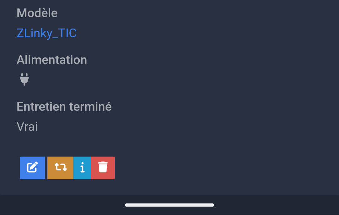

As tu tenté une réinitialisation du module?
C’est pas facile mais maintiens le bouton enfoncé pendant que tu branches le modules. Et laisse encore enfoncé je sais plus combien de temps 5 ou 10 sec. La led va s’éteindre et tu vas le voir disparaître des devices.
Puis rappairage
Sinon te reste à le flasher par le port série avec un fw à jours comme expliqué sur le git lixee.

C’est d’autant plus étonnant que le Linky affiche Standard HP-HC, et que Z2m remonte des éléments d’un abonnement Base, donc historique…
Oui, bien vu.
As tu essayé de te forcer en historique pour voir ?

Tu peux poster la page de configuration spécifique ? ( Ici ou en pm )
