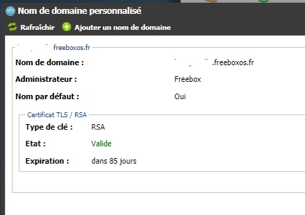

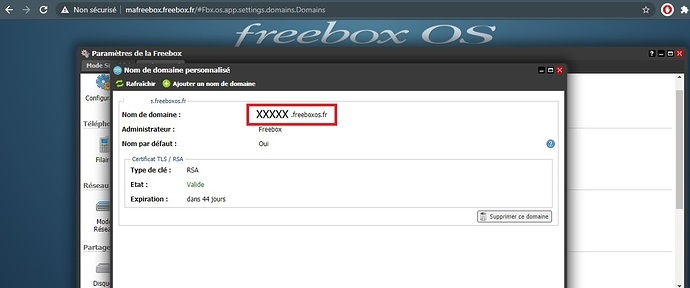

#le nom de domaine:
rendez vous a l’adresse :http://mafreebox.freebox.fr/
puis paramètre de la Freebox , puis nom de domaine.
la créer votre nom de domaine XXXXX.freeeboxos.fr
attendre la validation par free.

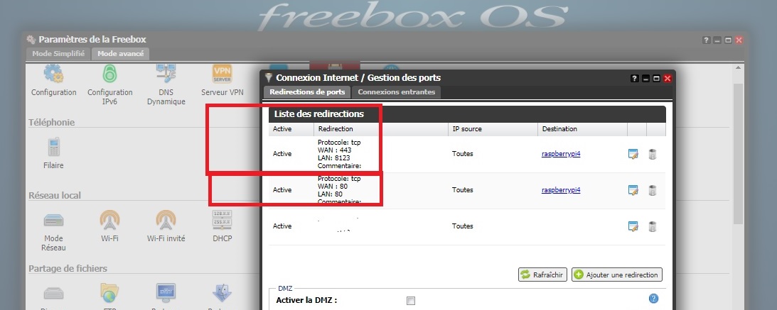

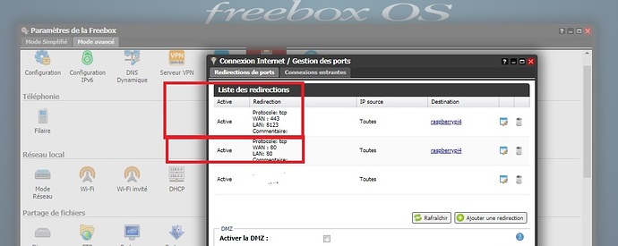

#ouvrir les port 80 et 443
toujours dans les paramètres de la freebox, puis gestion des ports.
créer deux redirection vers la machine qui héberge HASSIO (IP FIXE)
80 vers 80
443 vers 443

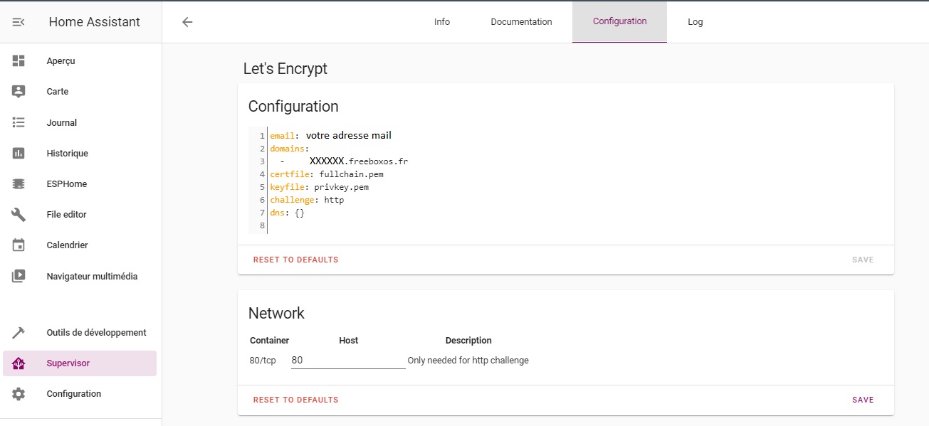

#l’add-ons let’s encrypt
retour sur home assistant , superviseur et installer l’add-ons offficiel.
configurer comme suit:

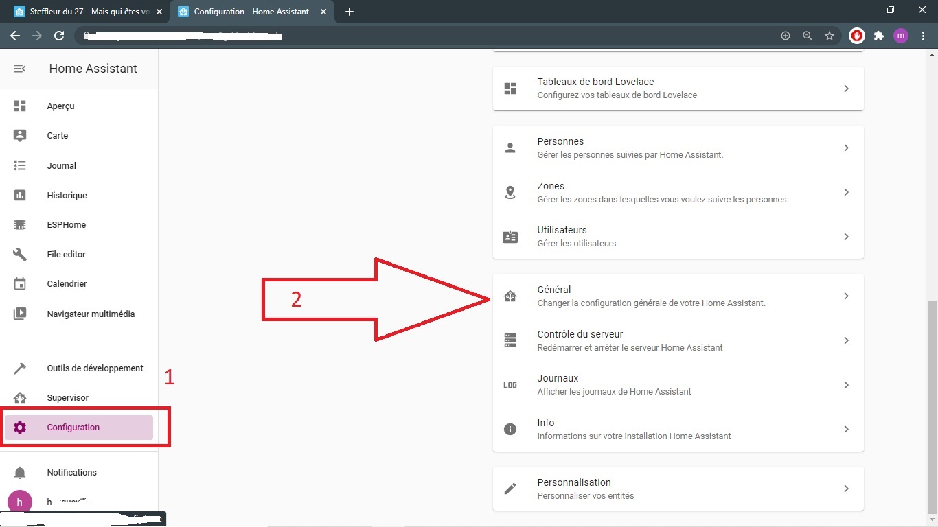

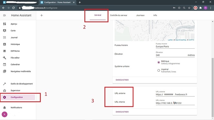

retour a configuration sur HASSIO
puis général (ouvrir l’accès complet)
puis tout en bas
remplir les liens externe et interne

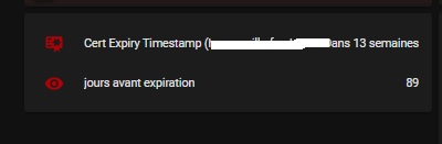

2/ le renouvellement du certificat:
sensor.yaml
########  cerboot  ##########
- platform: cert_expiry
  host: XXXXXXXX.freeboxos.fr
- platform: template
  sensors:
    jours_avant_expiration:
      friendly_name: jours avant expiration
      value_template: >-
       {{((as_timestamp(states('sensor.cert_expiry_timestamp_XXXXXX_freeboxos_fr'),0) - as_timestamp(now()))/86400) |round(0)}}

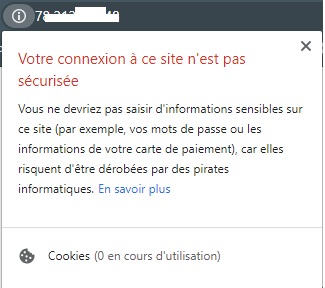

Bonjour, ton accès HTTPS marche mais pas http, c’est ça? Dans ce cas il faut vider le cache de ton navigateur, et accepté l’avertissement de sécurité du au http.

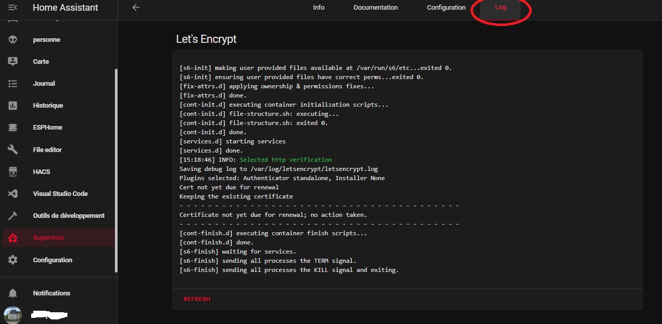

relance let’s encrypt puis vas dans son log( a côté de configuration) et vérifie que c’est ok.
Tu pourra refermer le 80 après, mais tu devra le rouvrir pour le renouvellement.

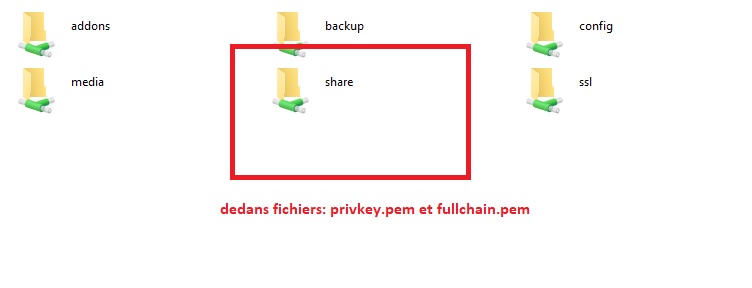

ça n’ pas du créer les certificats, dans le fichier ssl.
mon fichier config est dispo sur ce forum dans la section partage fichier.
mais ça a l’air bon ce que tu as fait, je pense que let’s n’a pas créé les deux certificats
