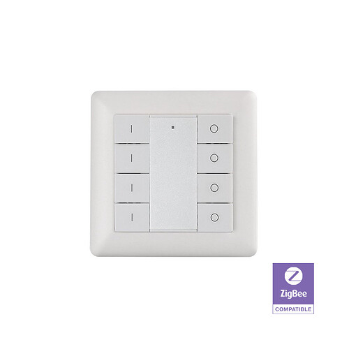

Un inter comme celui là aussi serait pas mal, placé stratégiquement, faudrait juste pouvoir y mettre des pictogrammes au milieu vous en pensez quoi? S’il y a plus sympa je suis preneur :slight_smile:

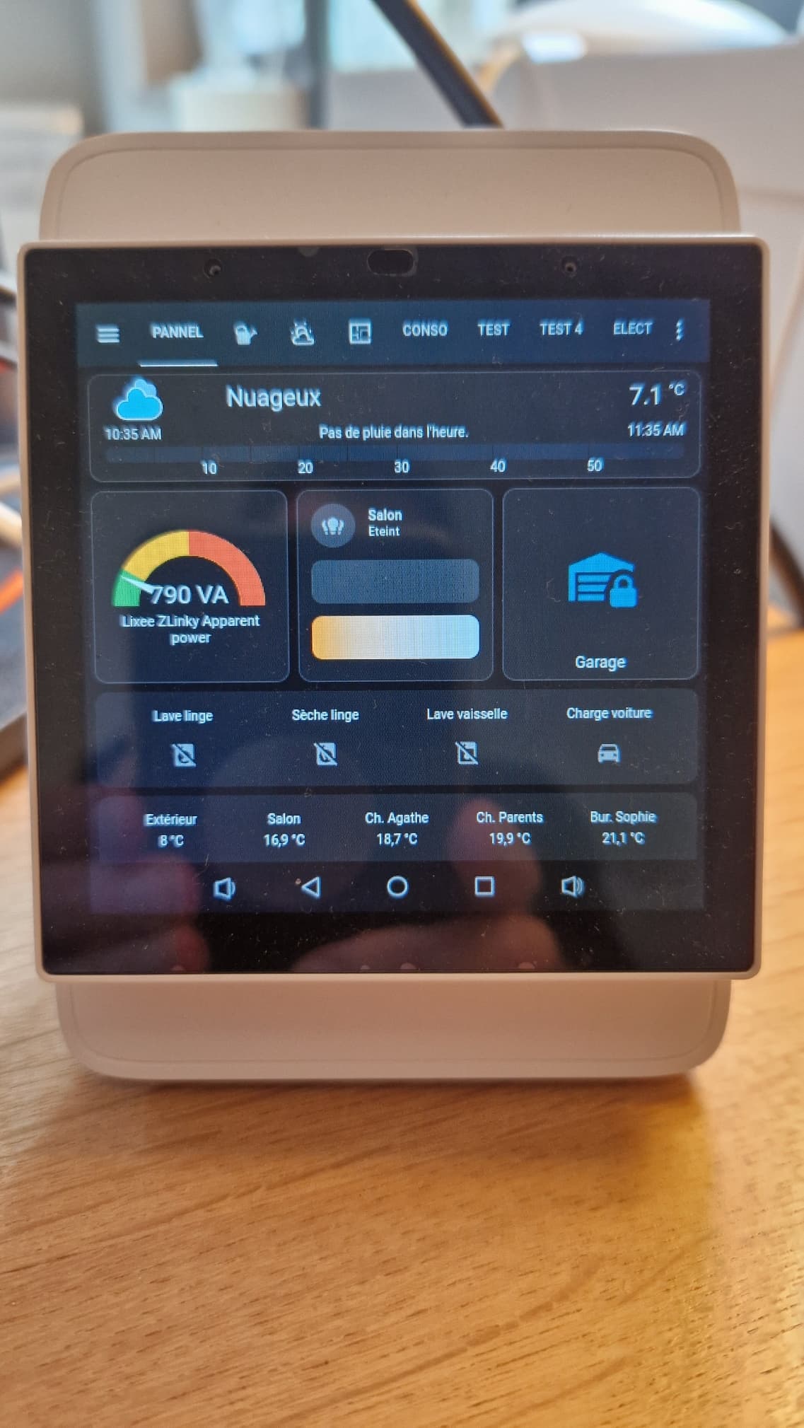

Si ça peut aider à donner des idées, ci-dessous une image rapide du petit dashboard que j’ai créé sur mon NS Panel Pro:

rholala mais c’est top !!! le retour de conso excellent! A quoi servent les pictogrammes lave linge etc?
Les pictogrammes lave linge, etc. passent en rouge (et non barrés) lorsque l’un de ces appareil est en marche. Ca me permet de vérifier si le lave linge est terminé par exemple (j’ai aussi une notification, mais plus facile de jeter un coup d’oeil au dashboard).
Pour info, un click sur la météo par exemple ouvre une page plus détaillée.
Comme je suis encore en mode de raffinement du dashboard, j’ai laissé les boutons en bas (ce qui me permet de sortir du dashbaord) ainsi que le menu du haut. A terme, je pense enlever ces 2 éléments, ce qui me permettra de gagner de la place.
