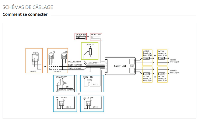

J’ai consulté le lien, puis j’ai consulté le site shelly.

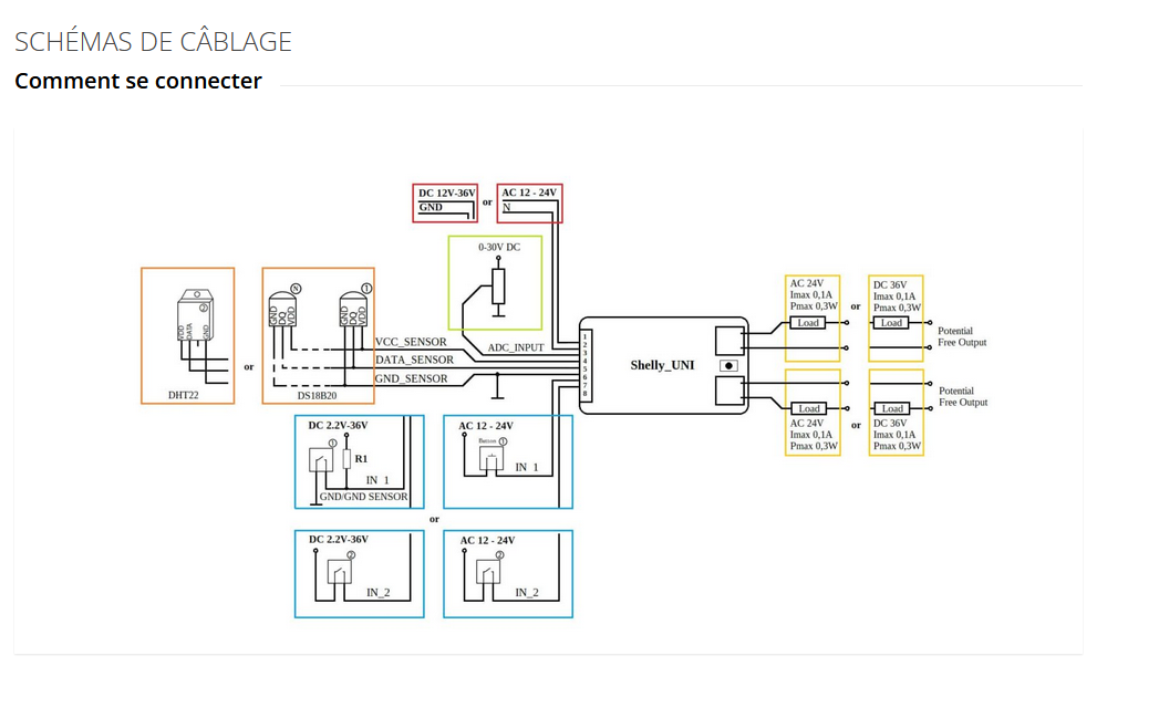

Pour le câblage celui ci d’après vous est il fonctionnel 1 module pour les 2 fonctions
ou faut il mettre 1 module pour la fonction A+ et 1 module pour la fonction ON+
J’alimente le shelly en 12V continu sur les bornes 1 et 2
ou j’ai plus de doute :grin: c’est pour le raccordement de A+ et ON+
A+ sur borne 6 ( présence 12V en cas d’alarme)
ON+ sur borne 8 (présence 12V si alarme sur ON)
ou faut il utiliser la borne 3 du module (ADC Input).

Schema Shelly :
N’ayant jamais utilisé de module shelly, j’aurai besoin après de vos conseil pour savoir comment l’associé à HA. Mais ce sera après les test de branchement…

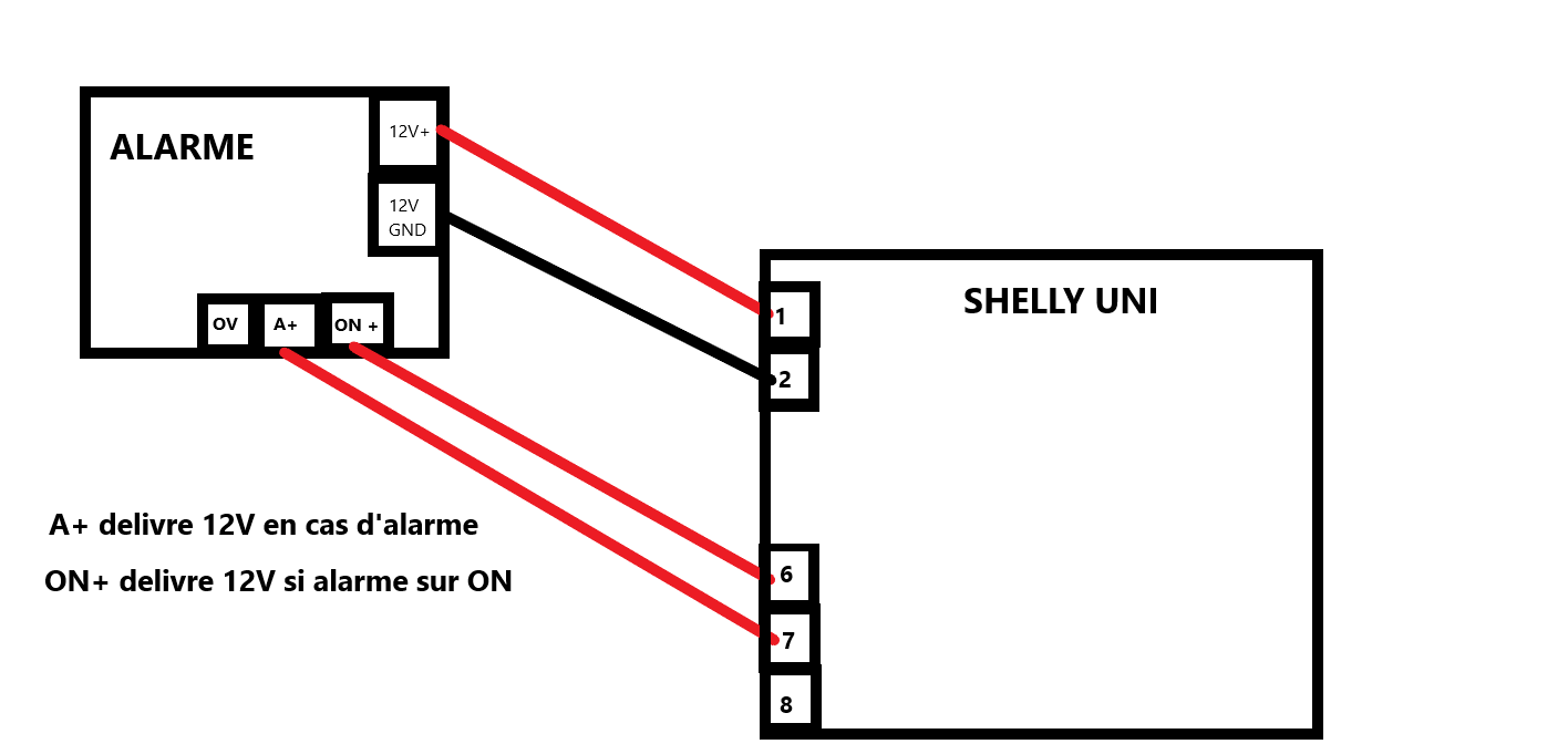

Mon soucis est comment brancher la sortie A+ et ON+ sur le module shelly.
Je pense que c’est comme ça.
Pour éviter un pépin, si tu as un voltmètre, tu le mets sur 21 pour le + et GND pour le -, et tu vois si sur le voltmètre tu récupères bien 12V. Si c’est le cas, ça devrait le faire avec le shelly.

Sur le shelly, il faut juste une pressence +12v sur la borne 6 ou 7 pour récupérer l’information ?
L’entrée 3 du shelly c’est pour quoi ?
Oui.

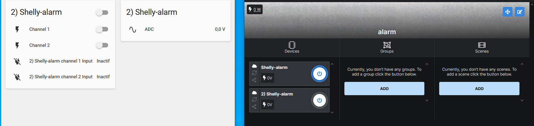

Voici des captures écran ce sera peut être plus simple à expliquer

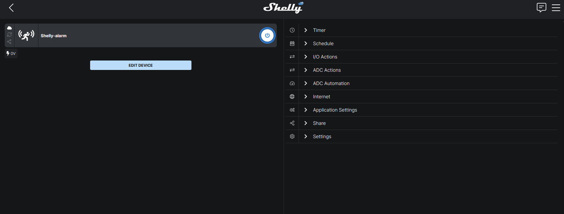

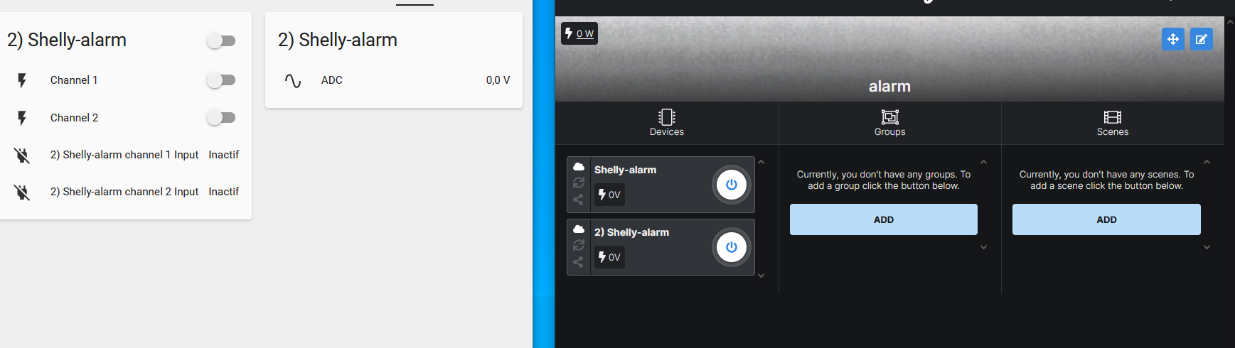

C idessous Shelly au repos :

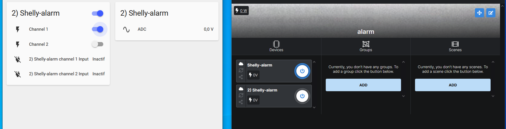

ci dessous Appui sur le bouton 1 coté HA , l’info est bien remonté coté Shelly :
ci dessous Appui sur le bouton 1 ou 12V sur entrée (7) du shelly, l’information ne remonte pas sur HA :
Peut etre y a t’il des reglages a faire dans les nombreux menu du shelly, pour que ce soit remonté vers HA.
ou peut etre que c’est coté HA que sa bloque.
C’est mon tous premier Shelly, donc je patauge dans tous ces réglages, et je ne voudrais pas faire de bêtises…
Merci de votre aide

Il faut aller dans l’intégration shelly, choisir le uni. Dans les X entités, trouver les binary sensors chanel 1 et chanel 2. Ils doivent être « Inactif », c’est ce que l’on voit sur ta seconde copie d’écran.
Il faut les activer et ça va rouler.
Merci de ton aide
Je viens de les activer dans intégration, les binary sont maintenant actif.
Par contre le temps de remonté est toujours long environ 30secondes, alors que sur le mobile ou l’application shelly web c’est quasi immédiat…
