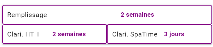

Bonsoir @barto_95,
pour avoir ce rendu, j’utilise la carte check-button-card :
Pour pouvoir utiliser cette carte, il faut au préalable disposer d’un serveur MQTT fonctionnel et intégré à Home Assistant, sinon à chaque redemarrage, la carte aura perdu ses billes.
Le code :
  - cards:
      - cards:
          - entity: sensor.remplissage
            remove: false
              #button {
                color: var(--primary-color);
                background-color: rgba(0,0,0,0);
                text-shadow: none;
                border: 1px solid var(--primary-color);
            text:
              ago: ''
              day: jour
              days: jours
              due_in: due in
              hour: heure
              hours: heures
              less_than: moins d'
              minute: minute
              minutes: minutes
              month: mois
              months: mois
              more_than: plus de
              over_by: over by
              week: semaine
              weeks: semaines
              year: an
              years: ans
            title: Remplissage
            type: 'custom:check-button-card'
            undo_timeout: 15
        type: horizontal-stack
      - cards:
          - entity: sensor.clarifiant
            remove: false
              #button {
                text-shadow: none;
            text:
              ago: ''
              day: jour
              days: jours
              due_in: due in
              hour: heure
              hours: heures
              less_than: moins d'
              minute: minute
              minutes: minutes
              month: mois
              months: mois
              more_than: plus de
              over_by: over by
              week: semaine
              weeks: semaines
              year: an
              years: ans
            title: Clari. HTH
            undo_timeout: 15
          - entity: sensor.clarifiant_spatime
            remove: false
              #button {
                text-shadow: none;
            text:
              ago: ''
              day: jour
              days: jours
              due_in: due in
              hour: heure
              hours: heures
              less_than: moins d'
              minute: minute
              minutes: minutes
              month: mois
              months: mois
              more_than: plus de
              over_by: over by
              week: semaine
              weeks: semaines
              year: an
              years: ans
            title: Clari. SpaTime
            undo_timeout: 15
type: 'custom:vertical-stack-in-card'
Ok en faite je me suis mal exprimé
quel type de sonde utilise tu pour le chlore ph etc …
mais merci de la réponse pour l’explication de la card
Aucune sonde. C’est moi qui renseigne manuellement l’ajout de produit.
Commz ça madame et moi pouvons savoir rapidement s’il est temps de contrôler
Ok je pensais que tu avais une/des sonde pour cela car on n’en parlais dans le salon piscine sous discord de comment faire ce genre de chose pour faire des automations
