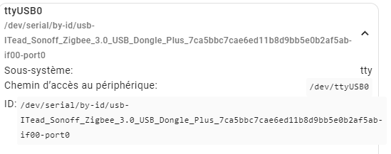

Verifie bien le chemin de ta clé, car vu le chemin que tu as mis dans la configuration, c’est pour une Sonoff P et pas la E ( EFR32MG21)
va dans paramètre / systèmes / matériel et afficher tout le matéreil.
recherche le port de la clé et verifie le chemin du ID.
Exemple pour la sonoff E, le chemin ressemble à ça ( V2):

D’après ta capture, c’est un Sonoff P, tu n’as pas besoin de la flasher.
La sonoff E c’est marqué V2 dans le chemin
usb-ITEAD_SONOFF_Zigbee_3.0_USB_Dongle_Plus_V2
C’est bien le lien de la clé que tu as achetée , car c’est une sonoff E?
mais ta capture montre que c’est une sonoff P.
Regarde ce tuto:
Si c’est bien une sonoff P, dans Z2M met ca dans serial, c’est tout:
port: >-
  /dev/serial/by-id/usb-ITead_Sonoff_Zigbee_3.0_USB_Dongle_Plus_7ca5bbc7cae6ed11b8d9bb5e0b2af5ab-if00-port0
