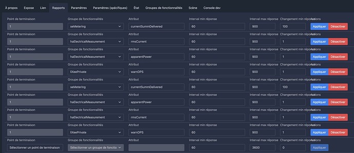

Je pense l’avoir bien configuré mais je comprend pas, est ce que je devrais pas avoir des infos en direct ? Car là cela me semble pas du tout
Merci de votre aide
Salut!
Peut etre tes paramètres dans la section « Rapports » qui sont configurer pour ne s’actualiser que toutes les minutes ou lors de changement trop grand ?
Ou dois je modifier cela
As tu une configuration à me dire ?
C’est ici que tu changes en secondes l’actualisation.
Attention à ne pas mettre trop faible, pas moins de 3 secondes…
Et tenir compte qu’une actualisation trop faible va augmenter ta base de données pour l’historique.

Dans l’onglet tu peux aussi jouer avec les paramètres des différentes choses remonter sur leurs intervalle minimum ou même le minimum de différences entre deux valeures

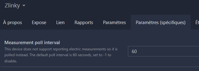

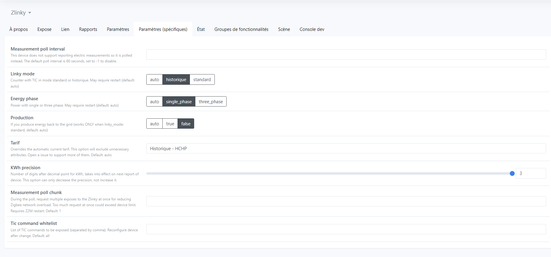

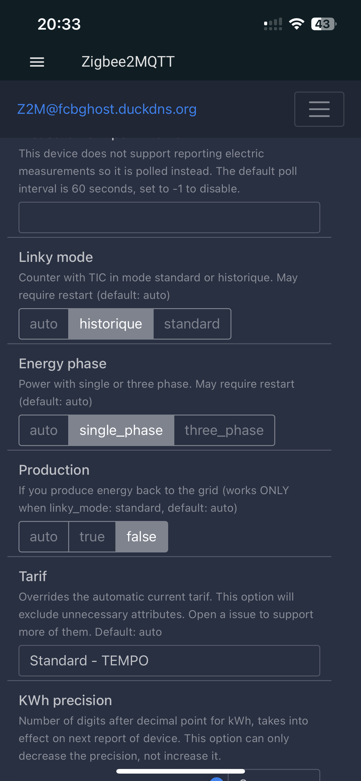

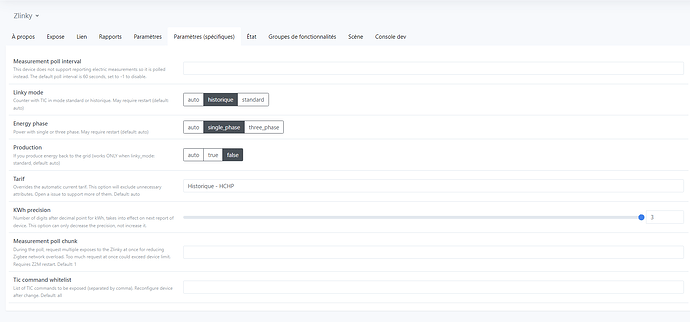

tu doit régler ces paramètres dans l’onglet Paramètre ( spécifiques ). Faut configurer suivant ton, abonement , le tarif et mettre kWh précision sur 3.
Le measurement poll interval est a 60 par défaut, ca sert a rien de l’écrire dans la case.

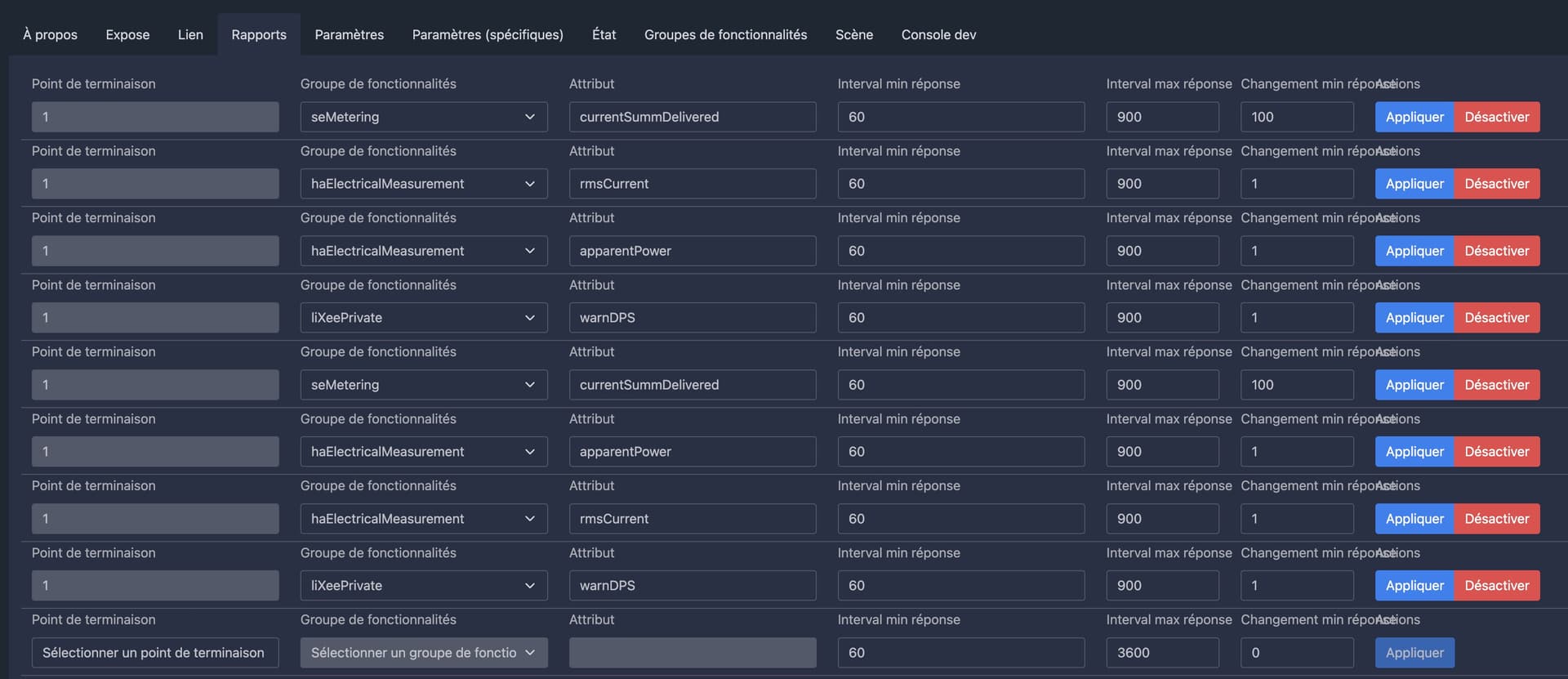

J’ai déjà fais cela
Mais dans la partie énergie c toutes les heures
Dans la partie energy c’est toutes les heures, mais au moins tes sensors eux sont actualisé quasiment en temps reel (60sec si reglage de base, mois si tu as affiner les réglages)

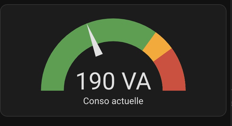

Je n’ai fais qu’une gauge card pour connaitre la conso de mon foyer (je l’ai laisser a 60sec par defaut moi par contre ^^) les autres sont reporter qu’avec une entities carte
Mais selon ce que tu as besoin tu fais une carte diff avec l’un ou l’autre des diff sensor reporter par ton lixee

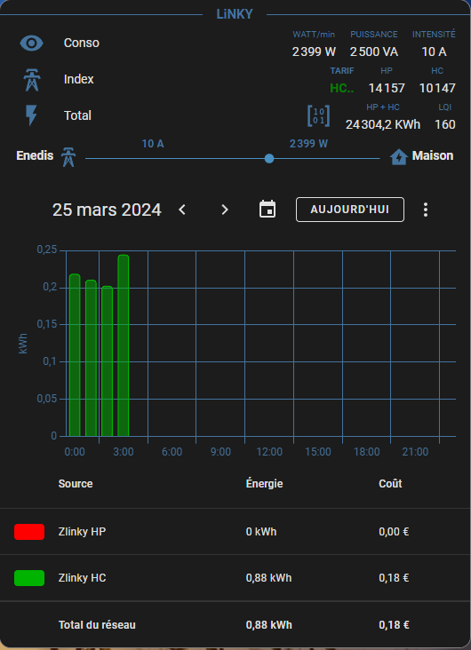

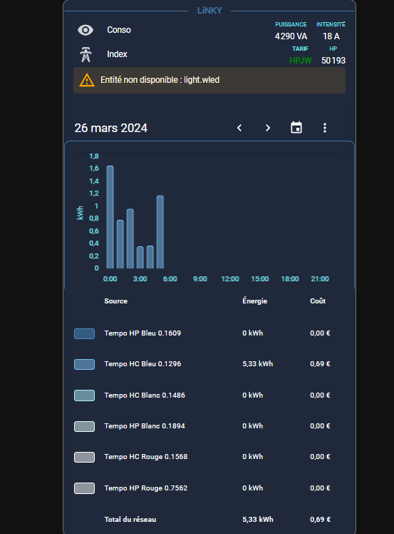

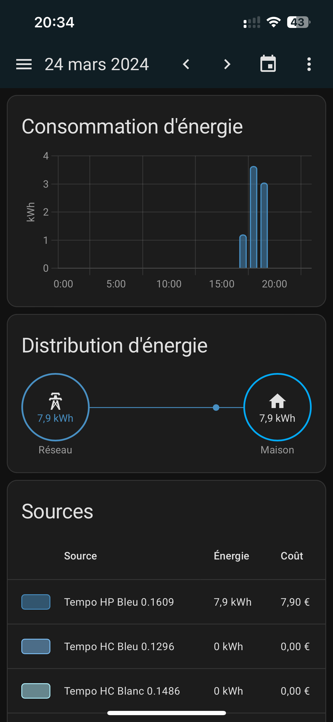

mais la je suis bloqué.

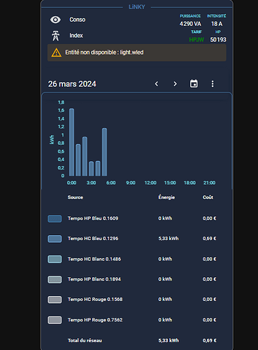

je n’ai pas comme toi. coment avoir les couleurs, et moi suis sur tempo c’est peut etre different ?
faut créer un thème Couleur dans module Energie : special Tempo
# Example configuration.yaml entry
frontend:
  themes:
    theme_tempo:
      # Bleu nuit: HC Bleu
      energy-grid-consumption-color-0: '#0f056b'
      # Bleu -magenta : HP Bleu
      energy-grid-consumption-color-1: '#3737e9'
      # Gris: HC Blanc
      energy-grid-consumption-color-2: '#cccccc'
      # Blanc : HP Blanc
      energy-grid-consumption-color-3: '#fff'
      # Rouge sang: HC Rouge
      energy-grid-consumption-color-4: '#850606'
      # Red : HP Rouge
      energy-grid-consumption-color-5: '#E60000'
      # Standard : Tarif Base
      energy-grid-consumption-color-6: '#9eb75c'
      modes:
        light: {}
        dark: {}
